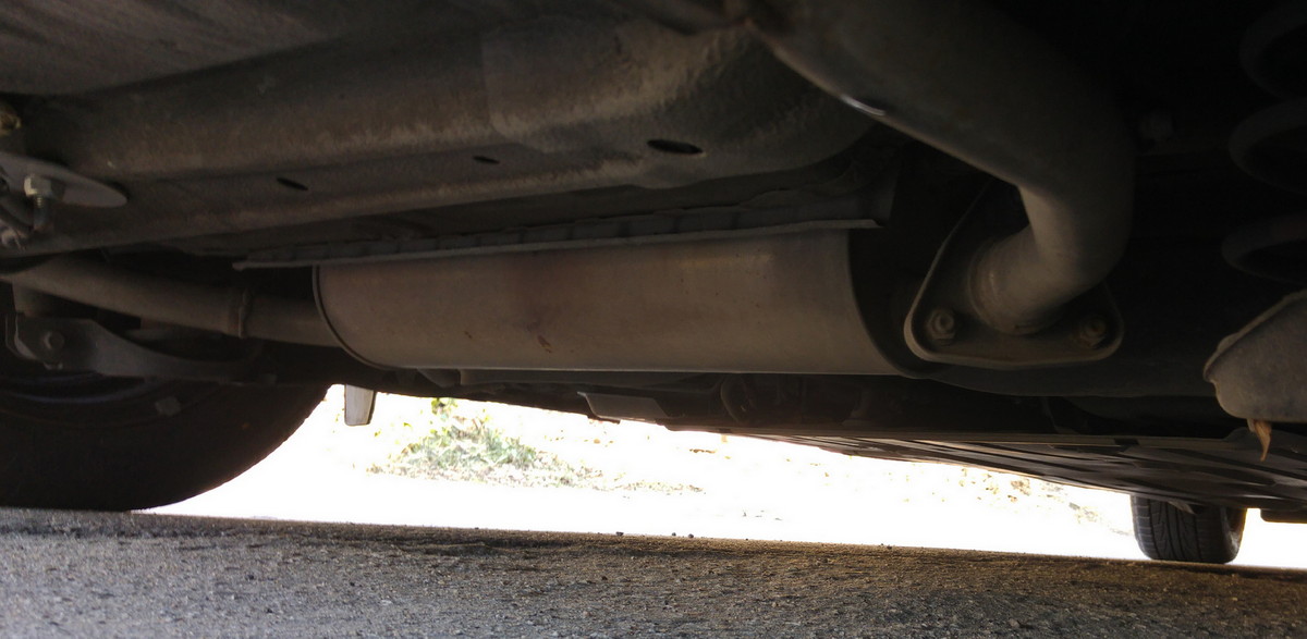

Re: Газта и конденза.
Много се двоум за дупчене на крайно гърне. Притеснява ме това че ми е оригинално, предполагам че е обработено по някакъв начин, и ако го пробия ще му видя сметката много по-бързо. Да не се промени звука, да не тръгне да се разширява ... Не знам какво да правя. При това гърне вероятно ще има нужда не от 1 а от 2 дупки?
Какво бихте препоръчали? Заслужава ли си дупченето?
Аз не зная дали си заслужава дупченето, докато се наканя и те стават за смяна
Водата си ги дупчи отвътре доста добре.
Дупченето е крайно опасно, не бива да се прави без цялостно обмисляне на проблема. Вследствие пробиването на отвор, гърнето преболедува от лека уртикария до тежко възпаление, с възможност за гърчове и клинична смърт.
4on4on написа:Много се двоум за дупчене на крайно гърне. Притеснява ме това че ми е оригинално, предполагам че е обработено по някакъв начин, и ако го пробия ще му видя сметката много по-бързо.
На колко години ти е „оригиналното гърне“?
Това се прави на чисто ново гърне. Тя водата като го оръфа после - кел файда
Ми на 8 години е, на газ я карам от няма и година. Не мисля че преди мен са сменяли гърнета. На-малкото като го оглеждах ведъж му видях парт номерата, тъй че вярвам че е оригинално.
Въпроса е че се притеснявам да го продупча за да не му разкажа играта по-бързо.
При каране на дълги разстояния, според вас нагрява ли се достатъчно крайното гърне, за да изпари цялата течност?
Sent from my LG-H815 using Tapatalk
4on4on написа:Въпроса е че се притеснявам да го продупча за да не му разкажа играта по-бързо.
Ами като му разкажеш играта, ще купиш ново.
4on4on написа:При каране на дълги разстояния, според вас нагрява ли се достатъчно крайното гърне, за да изпари цялата течност?
Ако не ти излиза много пара от ауспуха, тогава не го пипай.
Сменях гърне преди 2 години и от новото излизаше пара като от димка, отзад ставаше цял облак. Затова го пробих и засега няма проблеми с ръждите. Доста водица изтича от дупката.
Преди 5 години смених двете гърнета.Вчера лежах отдолу понеже от някъде взе да издиша,за това време средното гърне вече лангърка пълно с ръждиви тенекета,а на крайното са се появили 2 технологични отвора по 4мм от самосебе си.Та мисля да сменя средното,тръбите на крайното са здрави и сякаш ще изкара още 1-2 зимиосвен ако издишането не е именно от въпросните дупки..
При мен е така,тръба до задното 2 дупки в двата края на гърнето.
