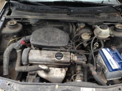

Колеги това ми е двигателя може ли да ми кажете дали е моно или пълна инжекция и съответно дали е благоприятно това АЕЕ за слагане на газ?
Двигател 1.6 75 hp AEE?

С АЕЕ си,което ще рече,4 дюзи,пластмасов колектор и си за газов инжекцион :wink

Bai Sando написа:С АЕЕ си,което ще рече,4 дюзи,пластмасов колектор и си за газов инжекцион :wink
Защото ми казаха, че съм моно и аз вече се обърках.
