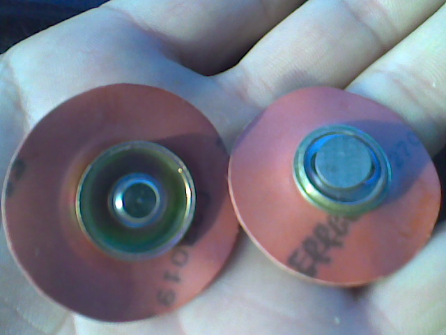

След продължително каране на газ с придърпване при тръгване по кръстовищата, днес забелязах теч на бензин от Моното.
Оказа се мембраната на регулатора на бензин. Смесвали са се бензин и газ и затова съм имал проблеми наподобяващи за 1. Запушено газово филтърче; 2. Заминали мембрани на изпарителя Ловато; 3. Три полюсните свещи.
Поради липсата на каквито и да е проблеми на бензин, не ми се вярваше че причината е в бенз. горивна система, а то какво се оказа. Сега вече и топлото палене на бензин става с лекота.
За сега изпарителя, платната, както и свещите още няма да се сменят, колата вече се държи прекрасно.
Прилагам снимка от форума на тази мембранка, която сменихме.

Ако тогава бях извадил бушона на бенз. помпа, нямаше да хвърля бензин в моното и да смесва горивата. Газта щеше да е единственото гориво и колата щеше да спре с лошите симптоми, т.е. да върви перфектно.
Но се заблудих по това че на бензин колата се държеше прекрасно и на топло и на студено каране. Същевременно газта я имам от много години и километри вече. Всички дават при над 5-6годишна експлоатация за АГУ-то и описаните симптоми, амортизиране на платната на изпарителя. Не бях сменял и филтърчето на газта. Вероятностите бяха много. Добре че забелязах капенето на бензин от моното - че иначе щях да вляза в статистиката на запалилите се автомобили с АГУ, без то да е виновно.
По кръстовищата усещах че ми миришеше на нещо като газ и бензин взети заедно. Затова няколко пъти мазах по изпарителя с парцал с веро за мехурчета, без успех обаче.
