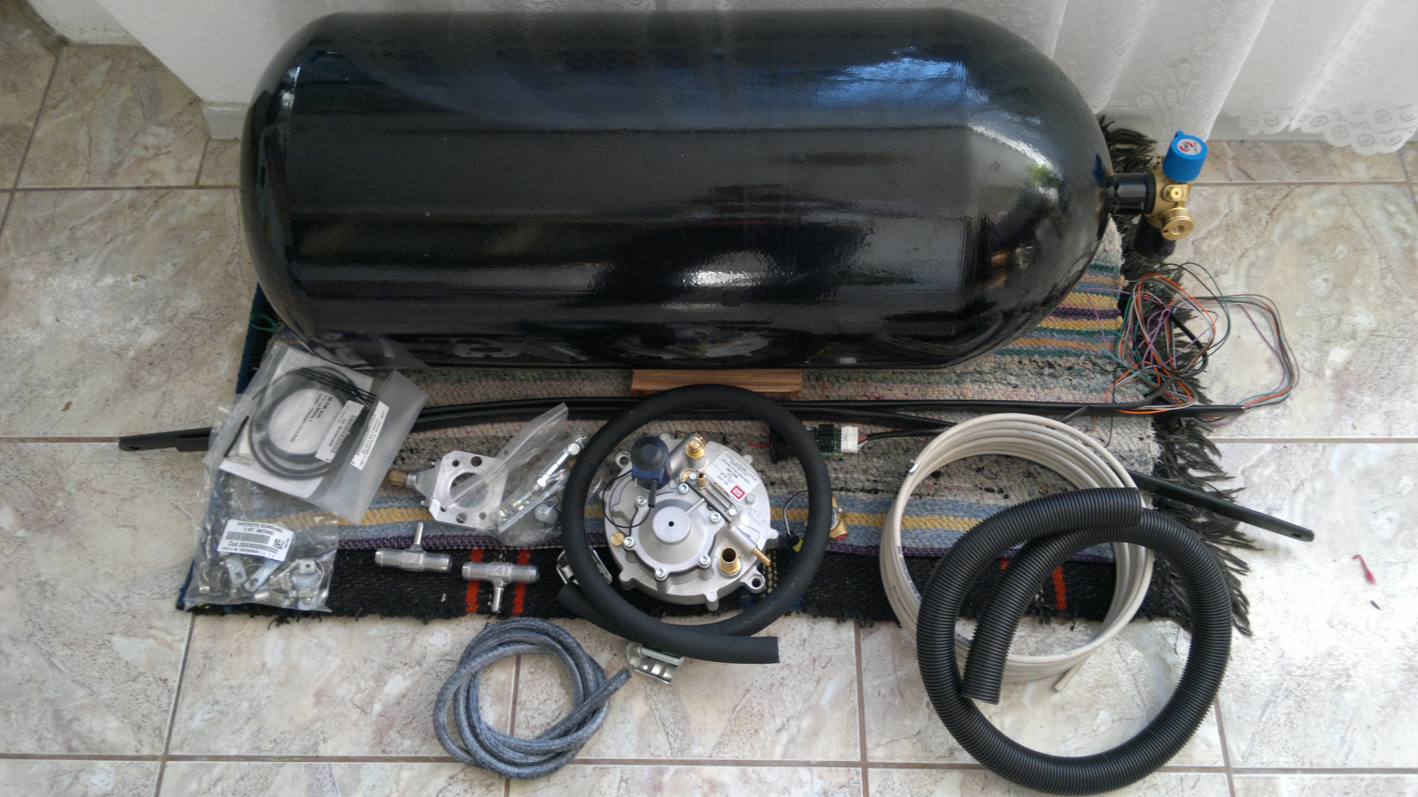

Вече купих чисто нова метановата уредба за голфета, остава само да измисля стойка и кога да ми я монтират.
Ето снимка от уредбата:
Аванс процесорът (aeb) не е на снимката, т.к. го закупих доста по-късно. Сега се чудя дали да взема някакви преходни кабели за аванс процесора към делкото или направо да ги прекъсвам оригиналните връзки и навържа останалите неща.
До момента всичко ми излезе около 1200лв. като се има на предвид че уредбата е обикновена, няма ламбда контрол и някакви емулатори за ламбда сондата и инжекцията(ако има нужда).

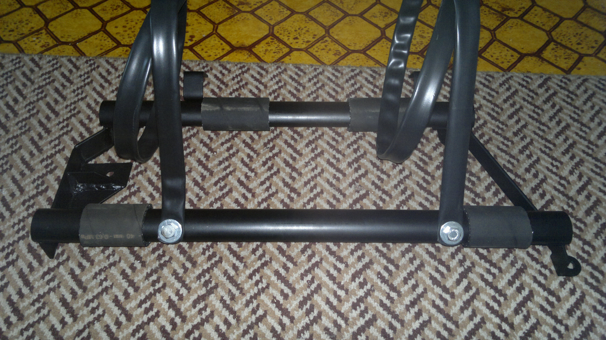

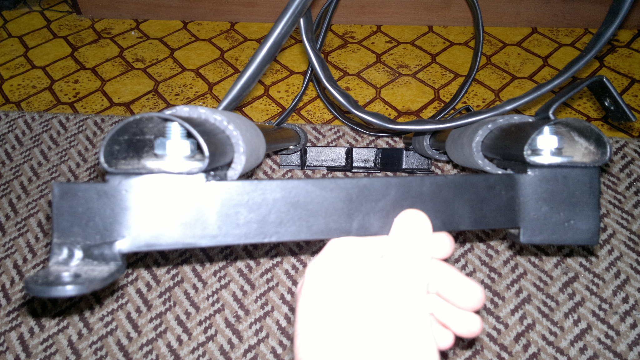

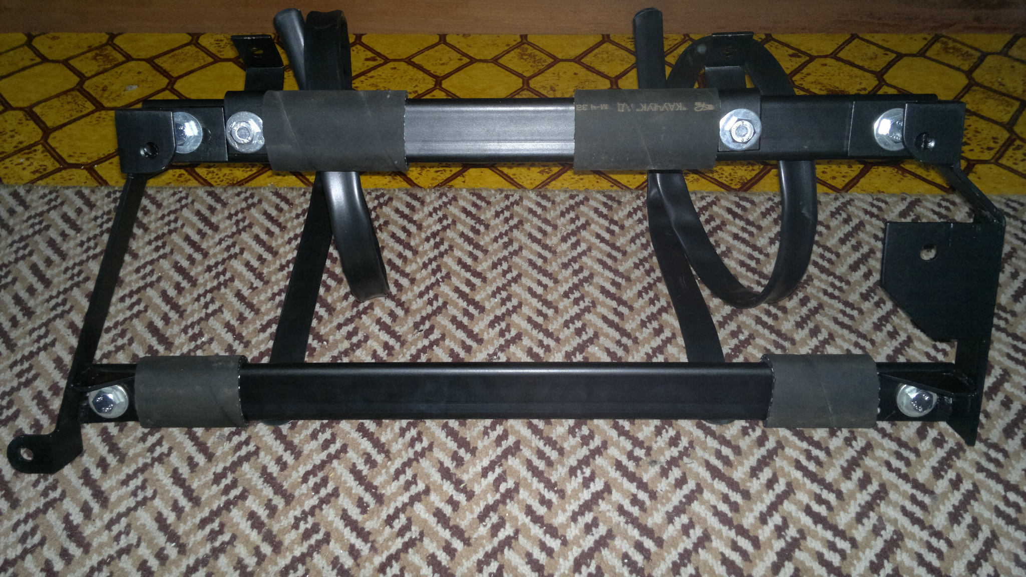

Играх си няколко седмици в почивните дни със стойката, но така и не успях да измисля нещо добро. Първоначално започнах с телескопи, всеки от които беше с две тръби едната 30мм/2мм а другата 25мм/1.5мм. Видяха ми се твърде тънки и реших да направя телескопите с по-дебели. След това установих недостатък със закрепването от към гърлото на резервоара. Преждевременно мислех и вариант с квадратни профили, където бутилката направо ляга на квадратните профили, който са завъртени на 45 градуса спрямо равната част "<> <>", но отново стигнах до закрепването.
Дайте някакво предложение как да го закрепя този труп, че да стане здраво, надеждно и лесно да махам "килимчето" от пода на багажника.

Крана на бутилката ти ли го монтира за снимката?Чисто нова,неупотребявана бутилка от фабриката идва без кран на нея!А бутилката за метановата уредба е най-важното нещо от гледна точка безопастност!

Krasi89 написа: че да стане здраво, надеждно и лесно да махам "килимчето" от пода на багажника.
Първо да те поздравя, че си утроил стойността на колата с новата инвестиция.
Никак не става ясно какво питаш :exclaim :exclaim :exclaim
Сложи бутилката в багажника, където искаш да я закрепиш и направи снимки да ги коментираме.

По принцип се прави "скара" от винкели,ловят се за пода на багажника с болтове и гайки,бутилката се поставя в тази скара и се захваща за нея със специални шини,които са доста по-здрави от тези за газовите бутилки. :wink
Ето и тема за четене :smile

ivan_pop написа:Крана на бутилката ти ли го монтира за снимката?Чисто нова,неупотребявана бутилка от фабриката идва без кран на нея!А бутилката за метановата уредба е най-важното нещо от гледна точка безопастност!
Да, бутилката без завит кран я купих, от същото място купих и крана. Отсреща имаше сервиз, който се занимава с монтаж на метанови уредби. Тези които ми я продадоха ме посъветваха да отида при тях за да ми монтират крана, биле имали динамометричен ключ... Изкараха една тръба приспособена за завиване на точно такива кранове, стегнаха бутилката и го завиха... :| Взеха ми 10лв, но пък като не съм завивал кран и не съм виждал по-добре те да го завият.
На бутилката има набити числа че е произведена март 2016г. също така и EC R110!
Ето какво успях да изобретя... :D

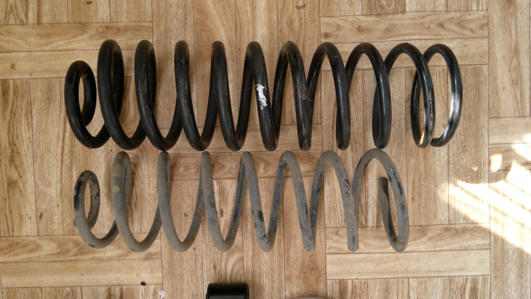

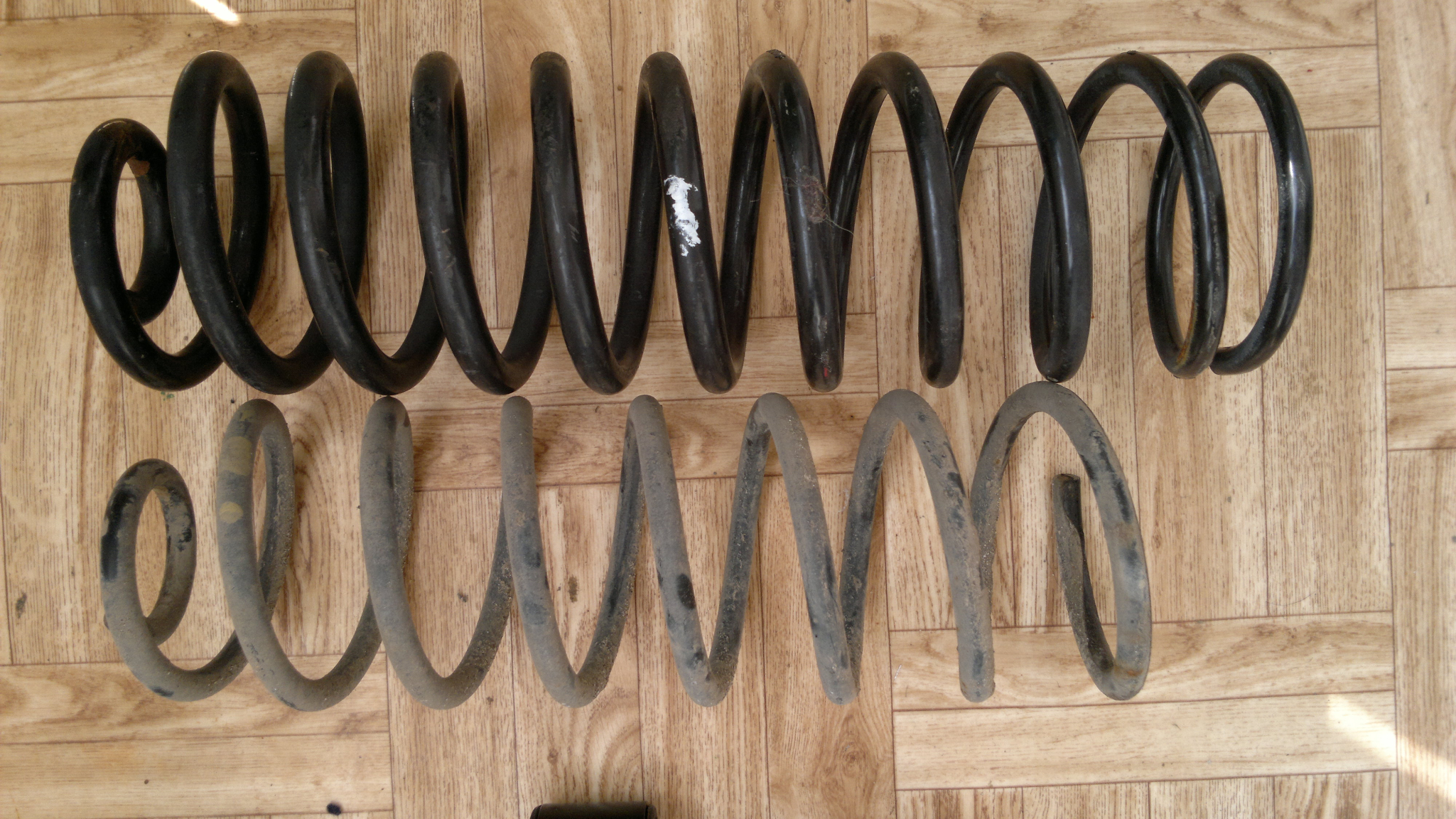

Друг недостатък е окачването.
След няколко месеца задницата клекна доста стабилно.

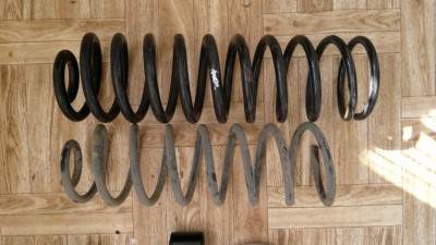

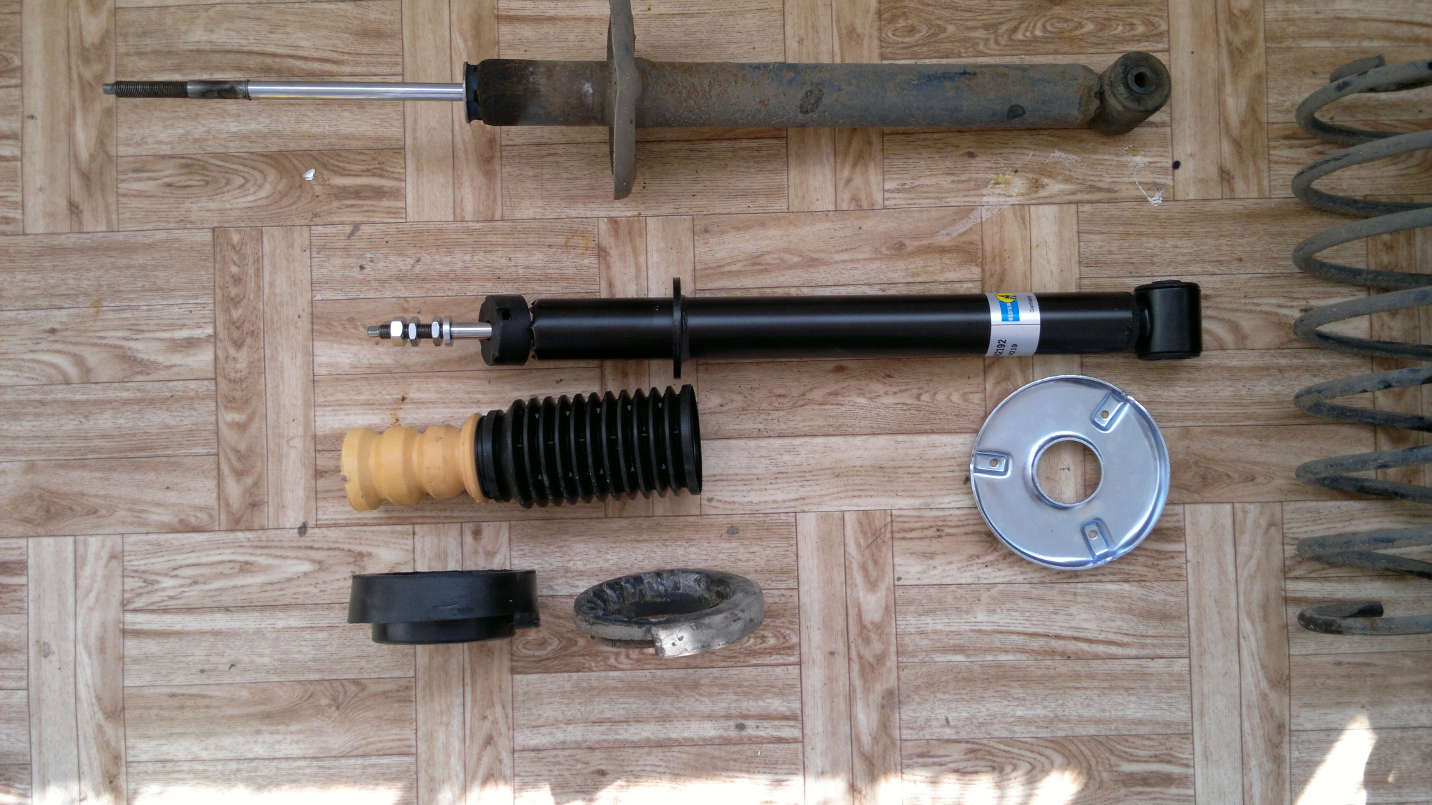

Купих нови амортисьор някакви германски и нови пружини на старо :D
Казаха ми да търся пружини от пасат комби, тези от моргата ми казаха че са от седан. Вероятно са си от комби...

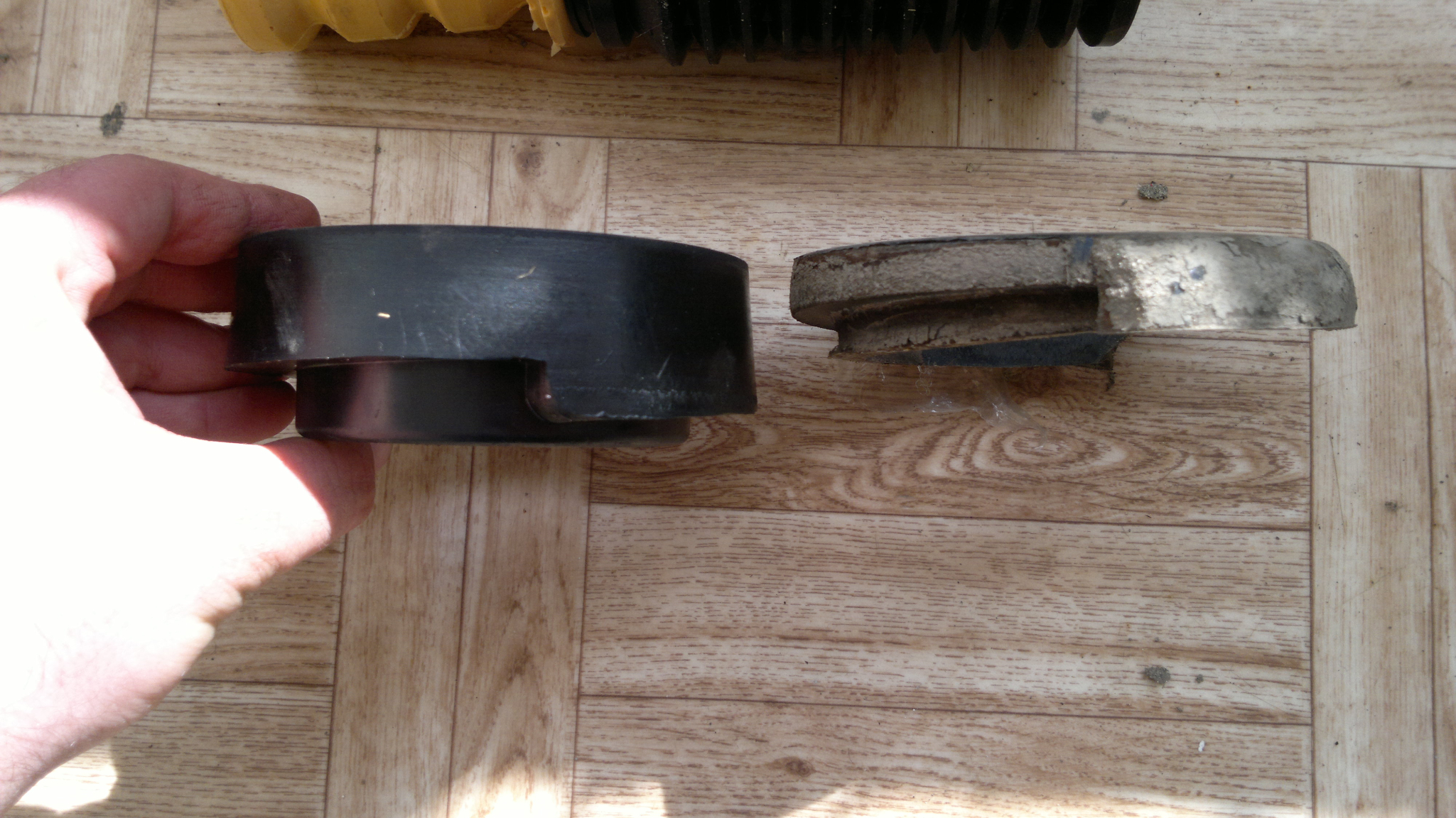

С амортисьорите ми дадоха тампони, които се оказаха доста високи. Голфета заприлича на джип :D
След преминаване през дупка се чуваше едно тупане. Вероятно пружината е доста напрегната и когато джантата пропада в по-ниско пружината я изтласква.
Сложих оригиналните тампони, които са по-ниски. Съответно се намали и малко височината.
Като че ли се намали това тупане, но все пак го има.
Мисля да намаля пружините с по една навивка, защото се притеснявам да не скъса амортисьор или шапката.
