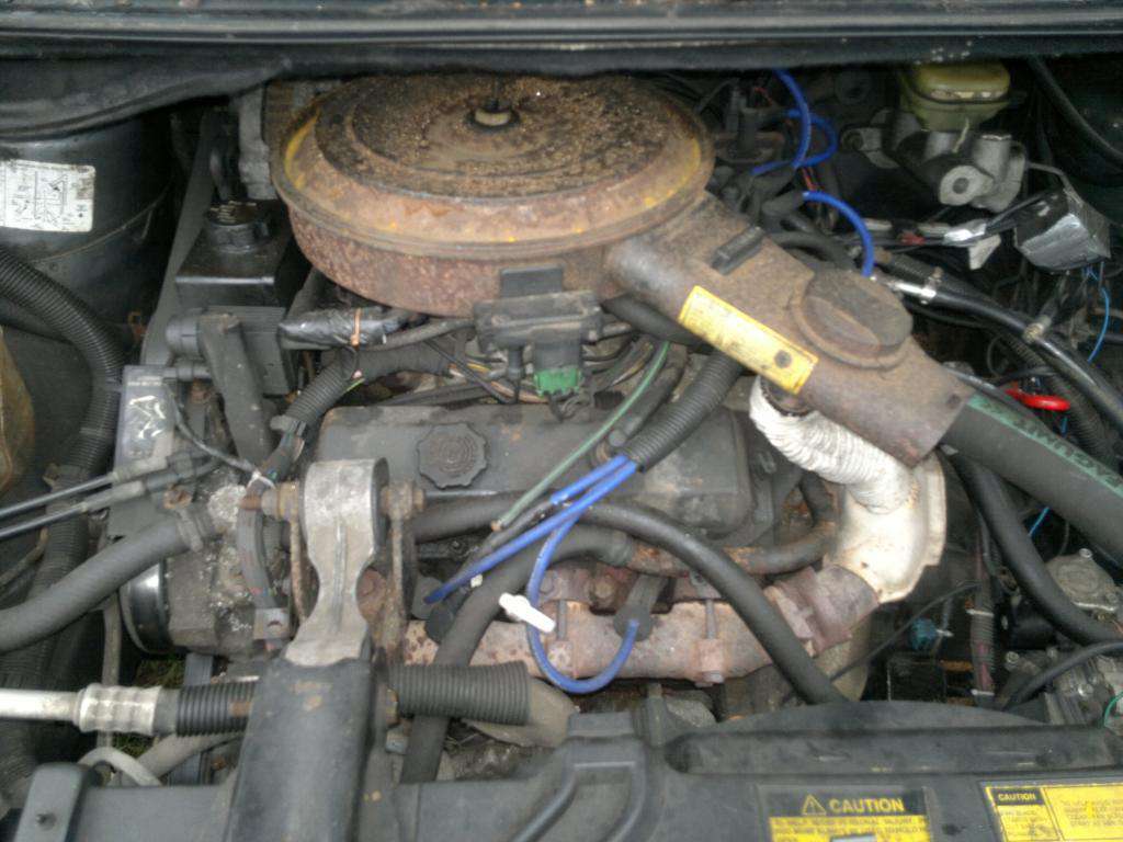

Мнениеот kabelcho » Нед 25 дек 2016 21:50
Ето такъв е двигателя .Този не е моя просто снимка .Колеги замислялисте се устройство на принципа на механичната инжекция която, да пуска газ колкото повече въздух толкова и газ и обратното.Но има при мен едно но неискам да правя нова тава за филтъра и ще си сглобя един ламбда контрол и ще видя какво ще стане .А опелския кран ще го взема да го разръчкам но след празниците.

kabelcho написа:Ето такъв е двигателя .Този не е моя просто снимка .Колеги замислялисте се устройство на принципа на механичната инжекция която, да пуска газ колкото повече въздух толкова и газ и обратното.Но има при мен едно но неискам да правя нова тава за филтъра и ще си сглобя един ламбда контрол и ще видя какво ще стане .А опелския кран ще го взема да го разръчкам но след празниците.

Такава ли плочка ще си правиш: Изображение
Един руснак е писал, че му се е получило добре с 28 мм. отвори.
А иначе пише, че и с щуцери ставало, както си го направил, ама май въздухът за празен ход минава от другаде и затова не можело да смуче газ и да се настрои празният ход.
(В смисъл, че щуцерите са над дроселите, ама отделно имало някъде за смукане на въздух при празен ход - наложило му се да пусне отделно газ и за празния ход)
Но нали пък инжекторите са монтирани над дросел-клапите, не знам къде е уместно да се натикат щуцери, мисля че по-добре ще е с плочка.
Ето тази тема имам предвид, виж дали не е при теб със същия инжекцион,
(и разгледай от къде взима въздух за празен ход). http://www.auto-olds.ru/forum/viewtopic ... 345#p86772
