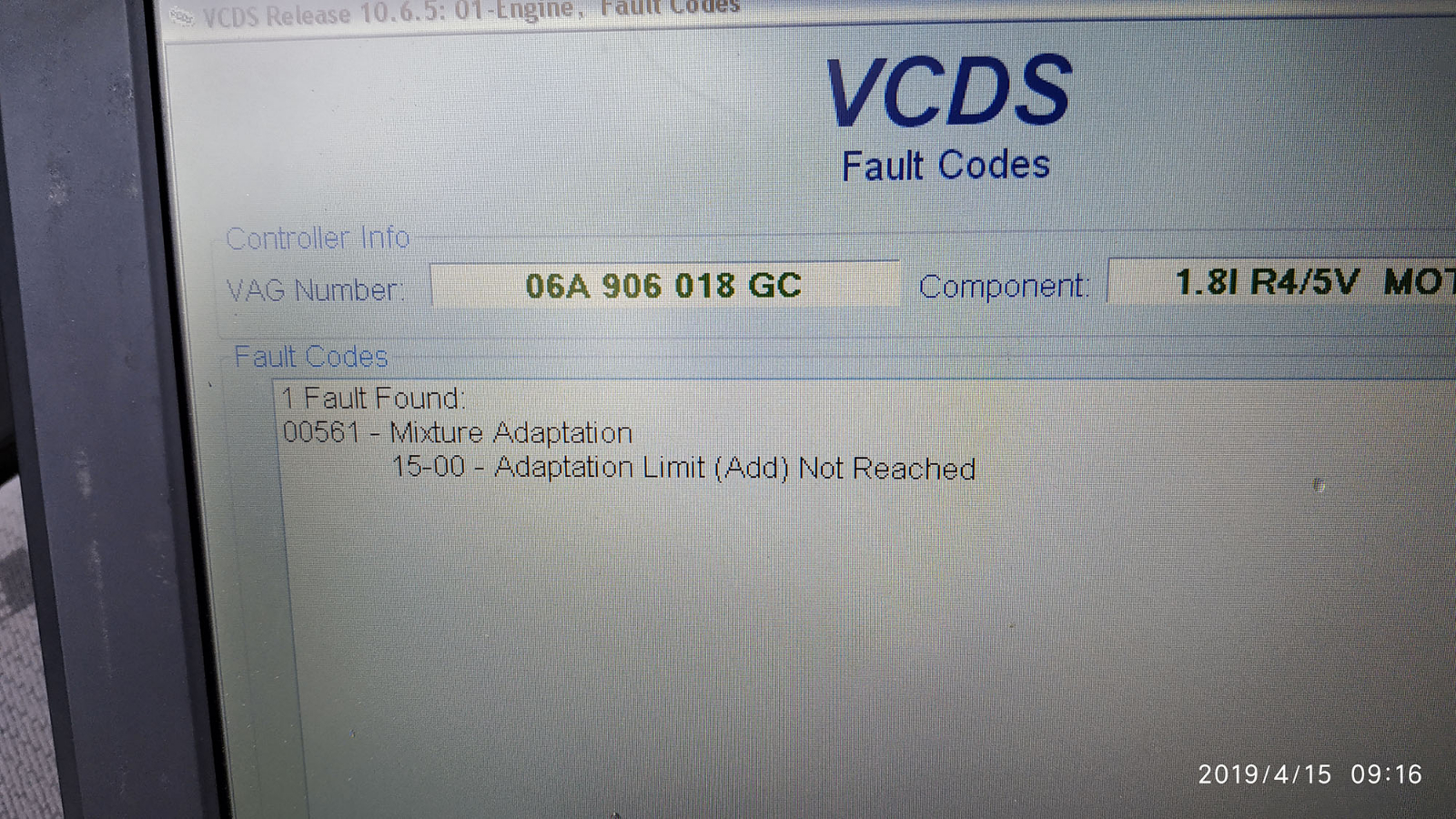

Мнениеот dushanov » Пон 15 апр 2019 9:26
Малко се забавих с продължението на казуса. Смених изпарител (италиански), нови инжектори на рейката и нещата се пооправиха. НО когато си поиска колата забива "муцуна" при превключване от 4-та на 5-та. И след няколко секунди изправя "муцуната" все едно рязко отпущане на съединителя. Грешката е:
