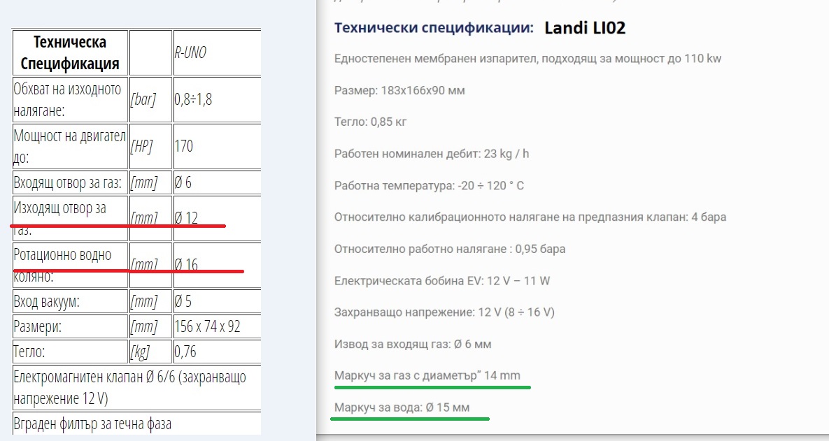

Не е точно така. Казаха ми, че ако искам да сменям този изпарител, трябва да се сменят маркучи и да се слагат преходници към рейката. Изходящия отвор на газта при мен е 14мм, а при r-uno е 12мм. Маркучите за вода при мен са 15мм, а при r-uno е 16мм. Вакума при мен не пише колко е.

Маркучите за водата стават без да се сменят, заменял съм такъв изпарител.За газта става с преход.След това трябва и настройка.
И на Landi и на VW цените са абсурдни.Скоро сменях газови дюзи на един Туран CHGA.От VW бяха великодушни, казаха че ще ми направят 10% отстъпка и ще ги дадат за по 350лв. парчето! Казах им да си ги държат!От Ланди ги дадоха без отстъпка по 150лв. едната.

Вземи си два нови щуцера с О пръстени и ги смени, защото тия старите са се вдървили и изкривили от годините употреба. 15 или 16 мм маркуч е без абсолютно никакво значение
