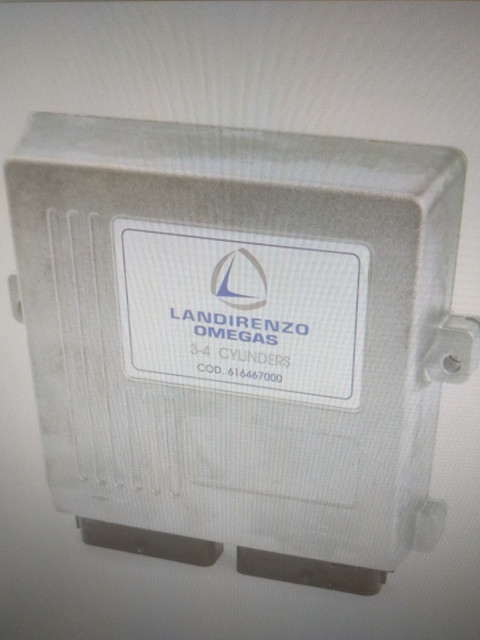

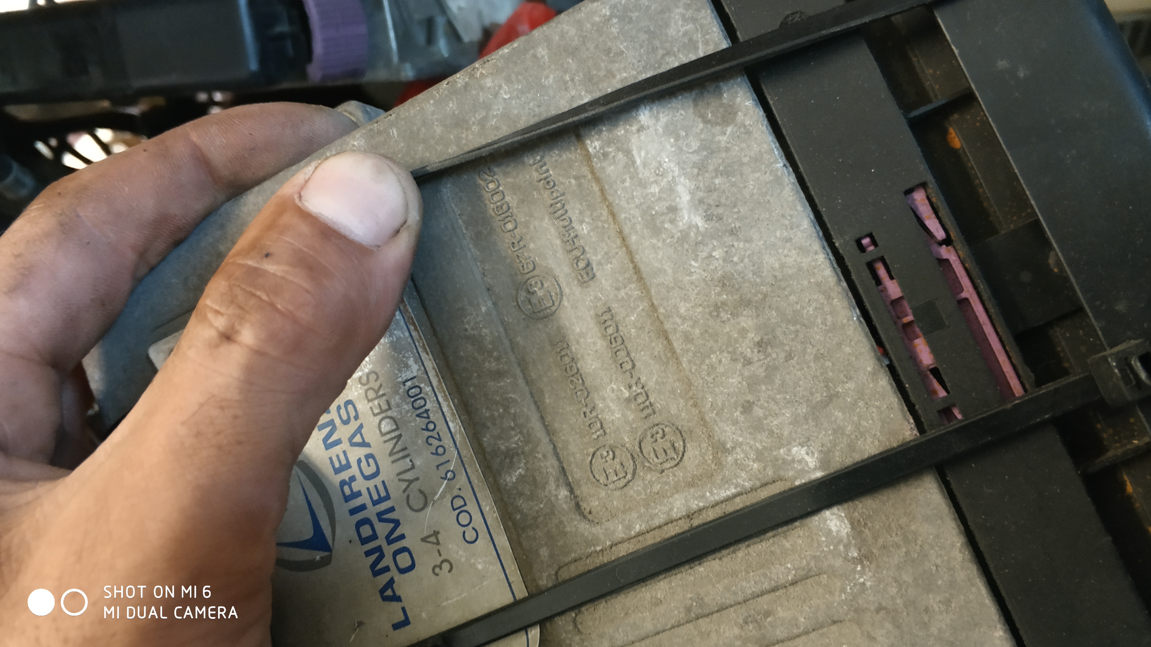

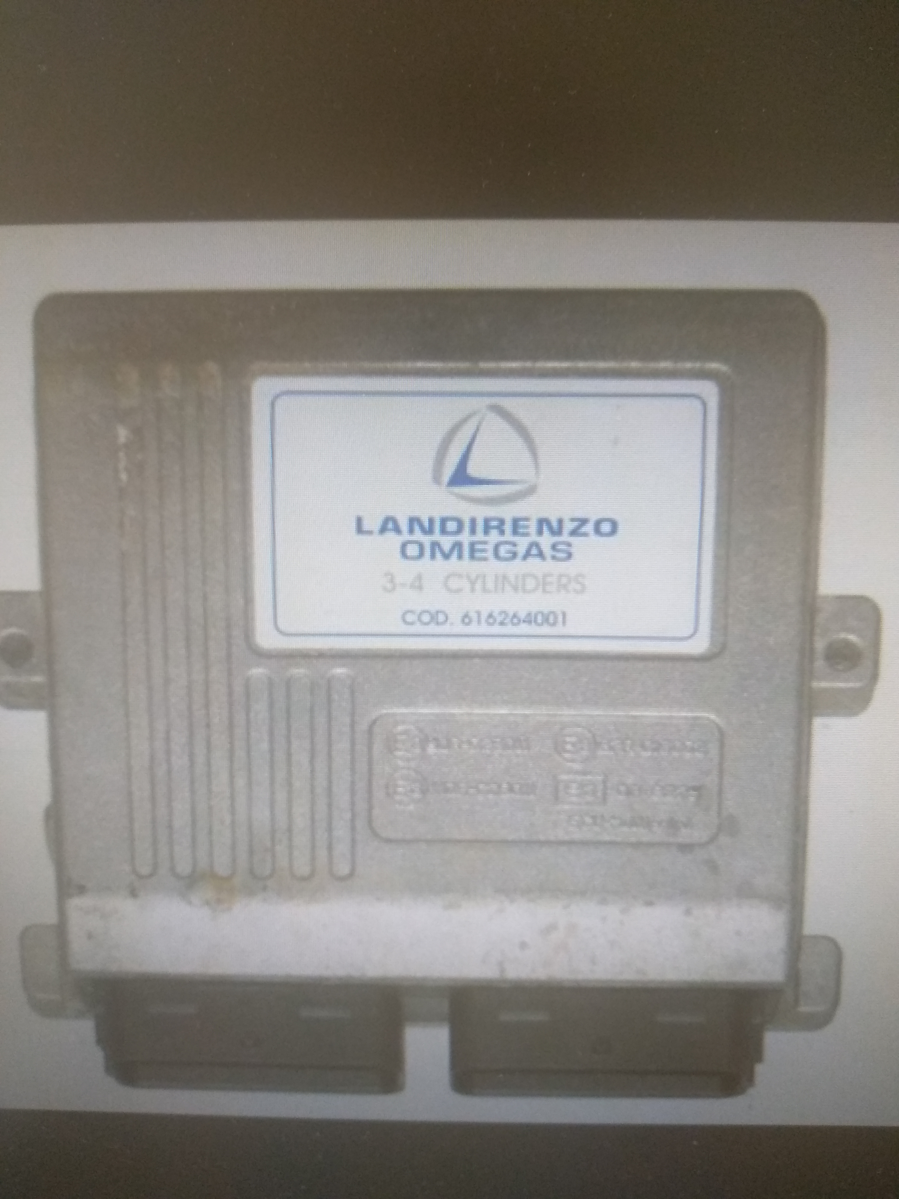

До колегата с компютър на Омегаз. На първата снимка е моя компютър с номер 4001 и гравирани номера върху метала отпред. На втората снимка е модела 7000, с гравирани номера отзад. Е този втория хубавец ми трябва.
Ник никишето
Мнения: 762
Регистриран на: Чет 23 фев 2012 22:28
Автомобил: Golf G60
Двигател: Pg 1990
Местоположение: СОФИЯ
Re: Замяна на дюзи Landi Renzo MED с други аналози
Мнениеот Ник никишето » Вто 13 окт 2020 7:36
Ще ти ги снимам днес имам бая неща за газови

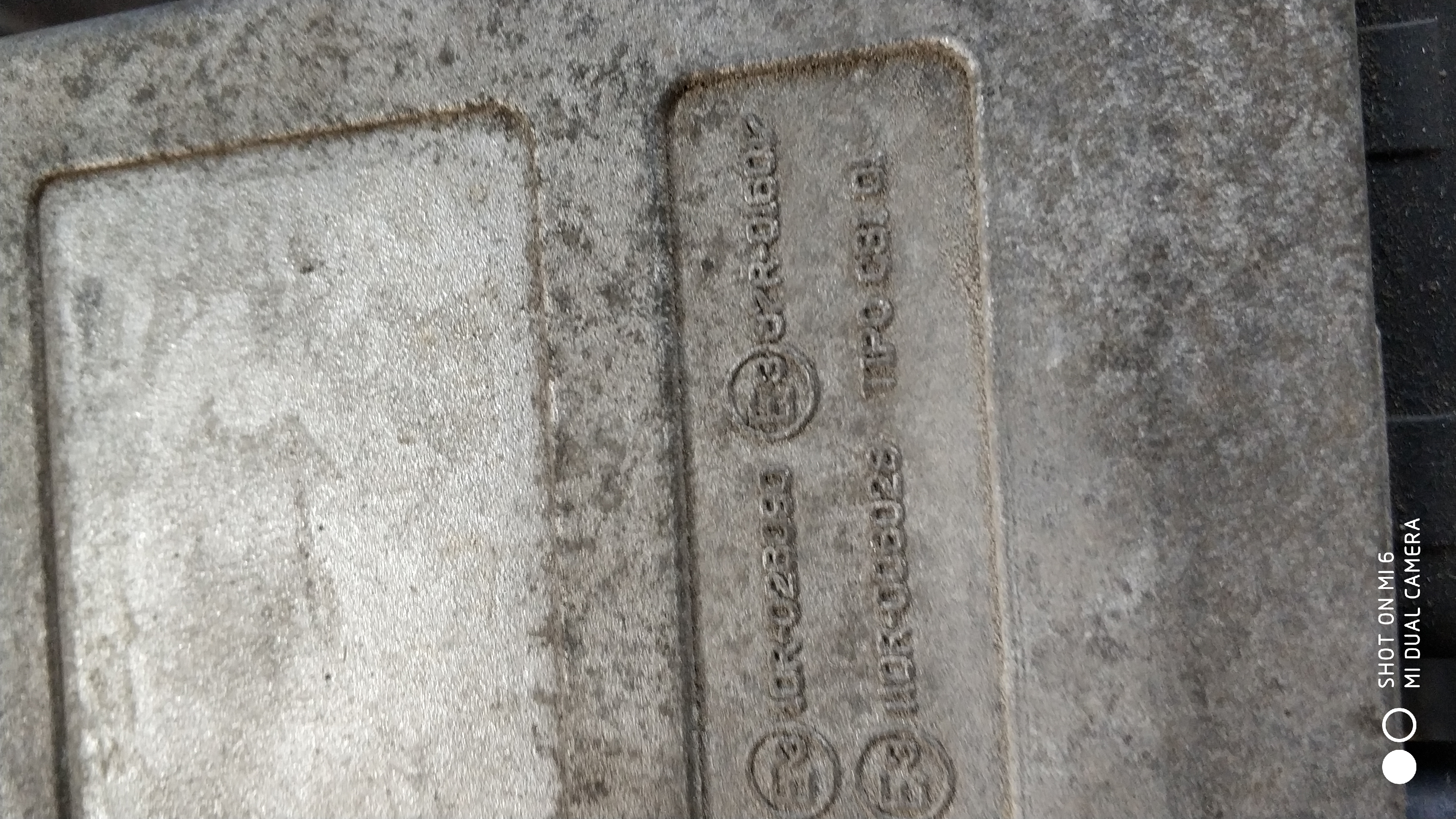

Ник никишето
Мнения: 762
Автомобил: Golf G60
Двигател: Pg 1990
Мнениеот Ник никишето » Вто 13 окт 2020 11:34
Снимка комп

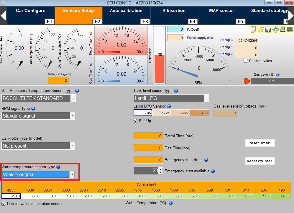

rld написа:
И относно температурата на превключване, която спомена - аз също имам комбиниран сензор за налягане и температура на газта в рейката. В програмата е зададено да превключва на 40 градуса. Обаче наблюдавам, че 40 градуса на рейката отговарят на 60-65 градуса на темп датчик на мотора(намира се между втори и трети цилиндър). Нормално ли е това, тъй като изпарителя е долу ниско при халогена? Компа е omegas plus lc02
Виж в това меню какъв датчик е зададен.Ако е като на снимката, се взема сигнал от датчика за температура на мотора.И в този случай показанието се калибрира с от таблицата в долния край на снимката!
rld
Мнения: 618
Регистриран на: Нед 01 мар 2015 20:01
Мнениеот rld » Вто 13 окт 2020 14:42
Ланди е избран. Затова ли ми е толкова бедно това меню :rolleyes

ivan_pop
Мнения: 827
Автомобил: OVB
Двигател: X18XE1
Мнениеот ivan_pop » Вто 13 окт 2020 15:05
Щом е избран Ланди трябва да имаш датчик или на изпаритела или на някой маркуч към изпаритела .А менюто ти е бедно защото ти е орязана програмата!

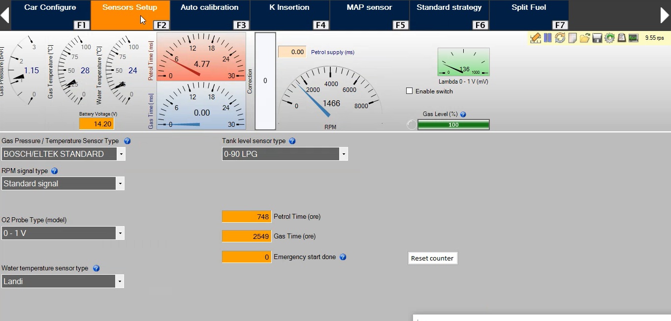

ivan_pop
Мнения: 827
Автомобил: OVB
Двигател: X18XE1
Мнениеот ivan_pop » Вто 13 окт 2020 15:16
При мен с датчик Ланди така изглежда менюто.

rld
Мнения: 618
Мнениеот rld » Вто 13 окт 2020 15:39
ivan_pop написа:Щом е избран Ланди трябва да имаш датчик или на изпаритела или на някой маркуч към изпаритела .А менюто ти е бедно защото ти е орязана програмата!
Имам датчик на маркуч преди изпарителя, по горе има снимка. Ти с коя версия си?
Защото пробвах няколко по стари, също друг крак и същата работа [emoji853]
