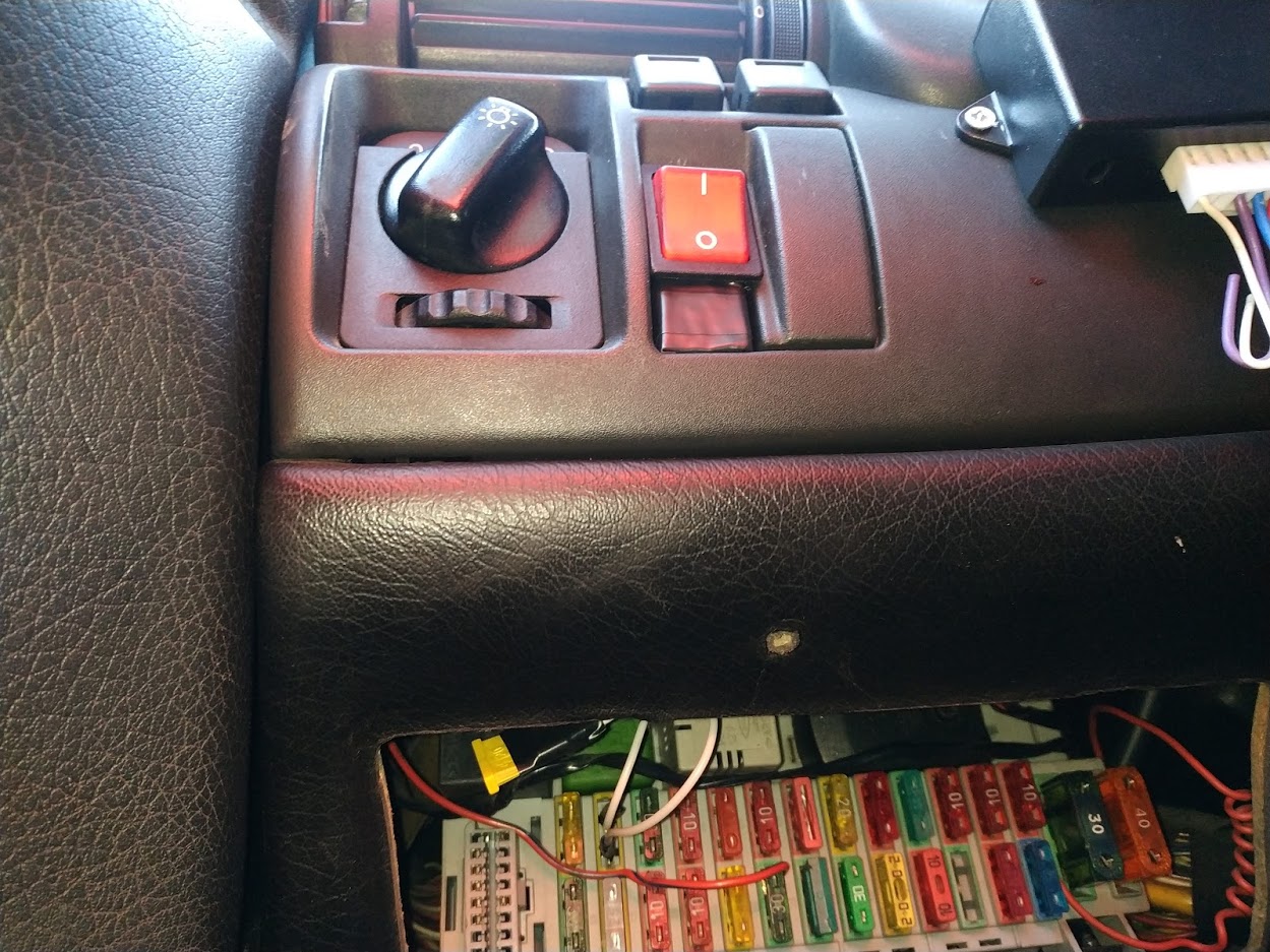

Що си правите такива глупави изпълнения с ключета и рязане на табла не разбирам...
Тоя газаджия, дето не е наясно с релетата, по-добре го пропусни занапред.

Колега това дето си наравил не е за показване....вземаш едно автомобилно реле....през нормално затворените му контакти прекарваш плюса на помпата....управлението на релето....минус от където си искаш...плюс от газовия клапан....туй ключе ако ти е зор да го ползваш го слагаш на плюса на управлението на релето и си го скриваш някъде....

Целта ми не е да го покажа на знаещите, а да споделя идея на по-непретенциозните аматьори като мен. Ако помогне на някого - добре, ако не помогне - да сме живи и здрави.

Вариантът с ключето става, стига това ключе да е 10 ампера.

FireSquad написа:Целта ми не е да го покажа на знаещите, а да споделя идея на по-непретенциозните аматьори като мен. Ако помогне на някого - добре, ако не помогне - да сме живи и здрави.
мунс го е напсиал за ключа...а в твоята схема слагаш релето на мястото на ключа и още два кабела да управляват релето до газовия клапан(къде ти е грубия филтър на газовата)....не е по сложно от туй дет си направил....като минеш на газ авт. Се спира помпата....както и да ако държиш на твоето сложи друго ключе....

даже няма нужда да влизаш в купето - отпред в дясно в двигателния отсек би трябвало да имаш една кутия - ако не се лъжа в нея ти е релето за помпата
но както казваш не се справяш с тоците така че и това е решение.
докато не си оправиш инжекторите на бензина няма как да караш с включена помпа, но имай пред вид че като караш с изключена помпа рискуваш да влошиш още положението с инжекторите

В крайна сметка сложих ключ от бойлер 20 А, и колата върви, което е важното за момента, пак съм по-добре от други колеги които споделят, че карат само на газ и цяла зима заливат с вряла вода изпарителя.
обаче положението явно наистина е зле, защото когато е на газ колата и пусна бензиновата помпа, направо си гасне на момента... като се затопли времето да се стои навънка ще видя какво може да се барне там и да се провери.
