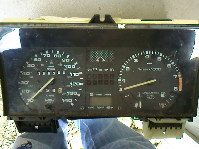

За борд-компютъра си в голяма заблуда, колега. Имат и още как. Борд-компютър даже имат и Мк2 още от първите години на производството си (1985<).

Мнениеот stefan4o » Чет 11 юни 2009 12:40
Това представлява на Голф/Джета Мк2:
Показанията са за темп. на маслото, външна темп., моментен разход, скорост, часовник и пробег, предполагам преди да бъде занулен трип компютъра. Нека колегите с такива табла, но работещи (за разлика от моето) и те да помогнат :Mr Green Fun

Благодаря колега stefan4o че ме светна :idea: за борд компютъра.
