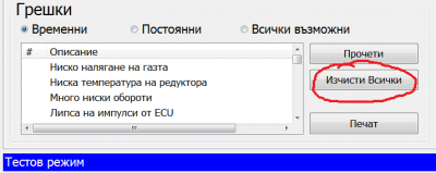

А как се чистят грешки, защото не ми излиза никаква опция за това. Да не би да трябва да се отключи опцията

Аз по принцип ползвам бутона "Изчисти всички", а и за друг начин не знам....
Ето:
Ето:

Re: Фобос 1 или Фобос 4
Имал съм бъг в програмата, въобще нямах такъв бутон, беше празно на негово място
А и в настройки вместо "бобина" пишеше "бобона"
-Програмата току-що се ъпдейтна и всичко е наред
