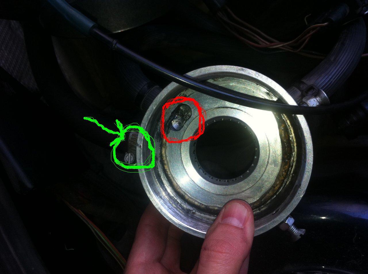

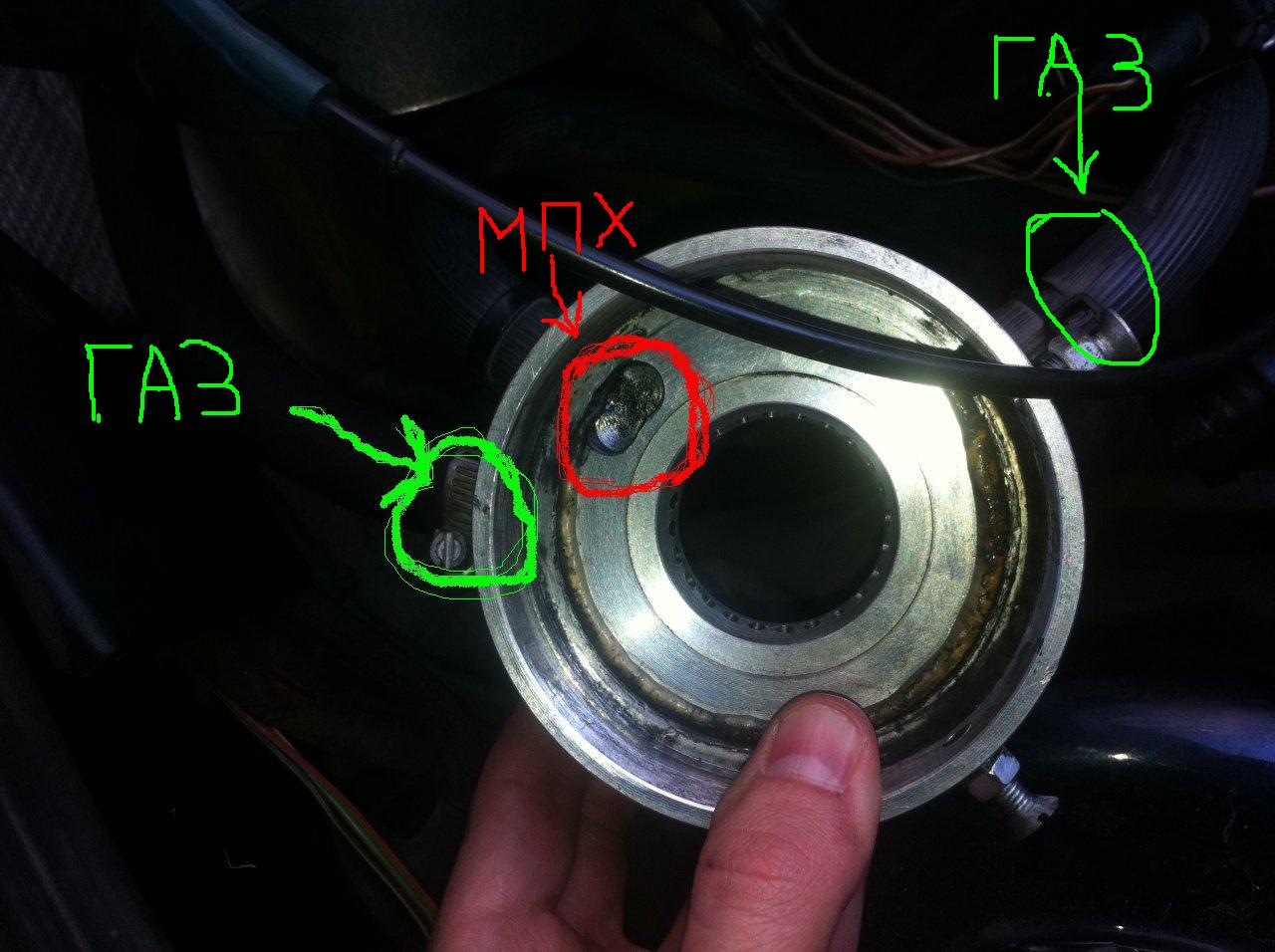

Така колега значи моята смесителна плочка има 3 щуцера-2 за газта която идва от изпарителя и един към който съм свързал МПХ.Ето малко снимки на моя смесител монтиран на дроселовата клапа.
http://badov.snimka.bg/automobiles/ploc ... 0.23332063

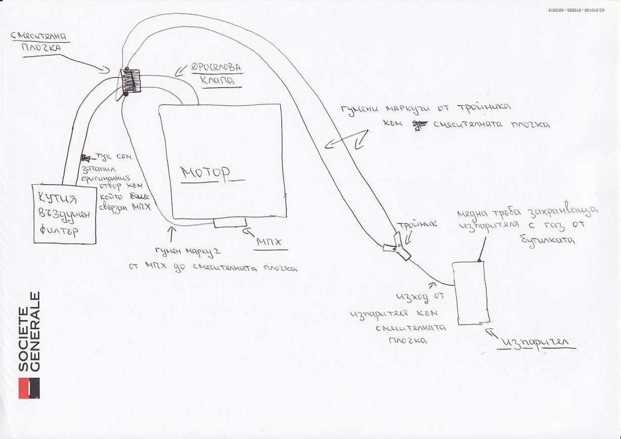

На втората снимка ясно се виждат двете тръби които захранват мотора с газ и третата към която е вързано моторчето за празния ход.Незнам дали смесителя е така оригинално или някой го е модифицирал преди да купя колата, но имам перфектен празен ход на газ.Ще приложа и една схема нарисувана на ръка от мен, как е свързан изпарителя със смесителя и МПХ :mrgreen:

Със зеленото ли е тръбичката на МПХ и ограденото в червено какво е - дупка пробита в смеситела? Да не е точно тва маркуча за празния ход и дупка от където смуче?

Доописал съм кое какво е на снимката.Незнам дали този начин на свързване на МПХ е правилен, но при мен върши идеална работа.Пробвал съм да оставя МПХ на оригиналното му място, на газ не пали без да подам газ и не държи обороти.При свързване по показания начин работи без грешка колега :D

Питам в червеното кръгче дупка ли е? Демек дупката на маркуча на МПХ ли е? При мен има само два щуцера и мисля да пробивам смеситела да изведа трети като при теб,но се чудя под ъгъл ли да е,както май при теб има дупка на челото на плочката или като при тези на газта перпендикулярно?

Да колега отвор е и ми се струва, че е правен с бургия.Към тази дупка има сложен щуцер към който е маркуча на МПХ.За разхода-градско тук в Страсбург 12-13 газ.Но с адски много висене по светофари и спиране през 50 метра на пешеходна пътека,а и карам само на къси разтояния 5-10км макс.Извън градско пада до 7-8.Последното ми засичане 32 литра=450км.Аз съм доста доволен :mrgreen:
