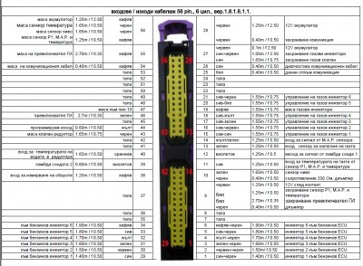

Последно преминава си нормално на газ. Показва, че работи на газ, копчето свети зелено, но рейката не работи. При диагностика, когато работи на бензин всички показания на газовия комп са в нормата, при прминаване на газ - оборотите показва някаква нереална стойност, и след това пада до 0. Но Копчето продължава да свети зелено, и рейката не работи, а двигателя угасва. Подсказаха ми за нагорял 19/47 пин - маса на газовите инжектори. По куплунга към инсталацията всичко лъщи свети, по куплунга на компютъра при внимателно вглеждане се оказва че ми е лееекичко нагорял 53 пин. По схемата от фобос обаче, там няма нищо. Прилагам снимка на схемата,а съседния 54 пин, е маса на комуникацията. Доколкото схващам симптомите са от лоша маса, или лош контакт. Някой да е имал подобни проблеми?
По-късно ще снимам и самата платка. Иначе 19/47 пин мога да го изведа отделно с кабел през уплътнението, и да го свържа направо към минуса на акумулатора. Един до друг са с газовия комп.
Проблем с компютъра от 3-4 месеца насам започна да прекъсва, с изваждане и забождане на куплунга 5-6 пъти се оправяше, но временно.

Проследи от буксата този 53-ти пин къде отива и какво трябва да има там.Аз подозирам,че това трябва да е маса.Ако е маса,изкарай една жица от вътре на газовия комп и я вържи на маса някъде,так че да не минава през буксата!

Да, това ще правя, директно ще го байпасирам да не минава през куплунга, а направо на минусовата клема на акумулатора. Ако не е маса ще трбва да се проследи къде отива, и какво прави там. Благодаря за подсказката.
Трябва и да си погледна версията на компа в диагностиката. Фобоса е монтиран 2007г. Снимката може да е от по-нова версия на кабелажа, и затова да не съвпада. Прегледах и други файлове от сайта на фобос, налични към момента, но при никой отях няма нищо на 53 пин. Затова рекох да питам тук, ако някой може нещо да намери.

Подкарах го на газ.
Сложих му два байпаса - един на 19/47 пин - маса на газовите инжектори. Втория на проблемния 53 пин. Там от другата страна е запоен червен кабел 1-1,5мм2, който фабрично се разклоняваше на две. Нямах време да го проследявам, та директно го зачистих 1-2см. и на селска връзка го вързах здраво с клещите. И за пайване нямах време, че в обедната почивка кое по-напред, но важното е че тръгна. Засега ще карам така, докато събера парички за нов комп, и нов кабелаж, и евентуално и МАР-а ще трябва да се смени с 5 проводния.
Някой случайно да има някаква документация от фобоса около 2007-ма, или маалко преди това?
2-3-ма газаджии ме подмятаха за смяна на всичко с ново, и се правеха на интересни, вместо да спечелят един доволен клиент, а сервизите им седят празни. Абе то така и баба знае, на хляба мьекото и на жутоя льекото. Но цивилизация потози начин не се твори.
