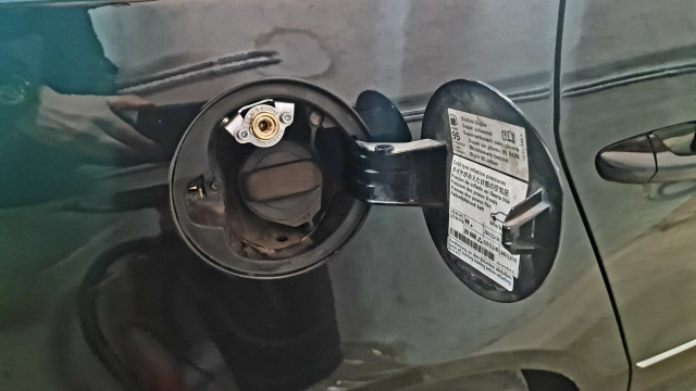

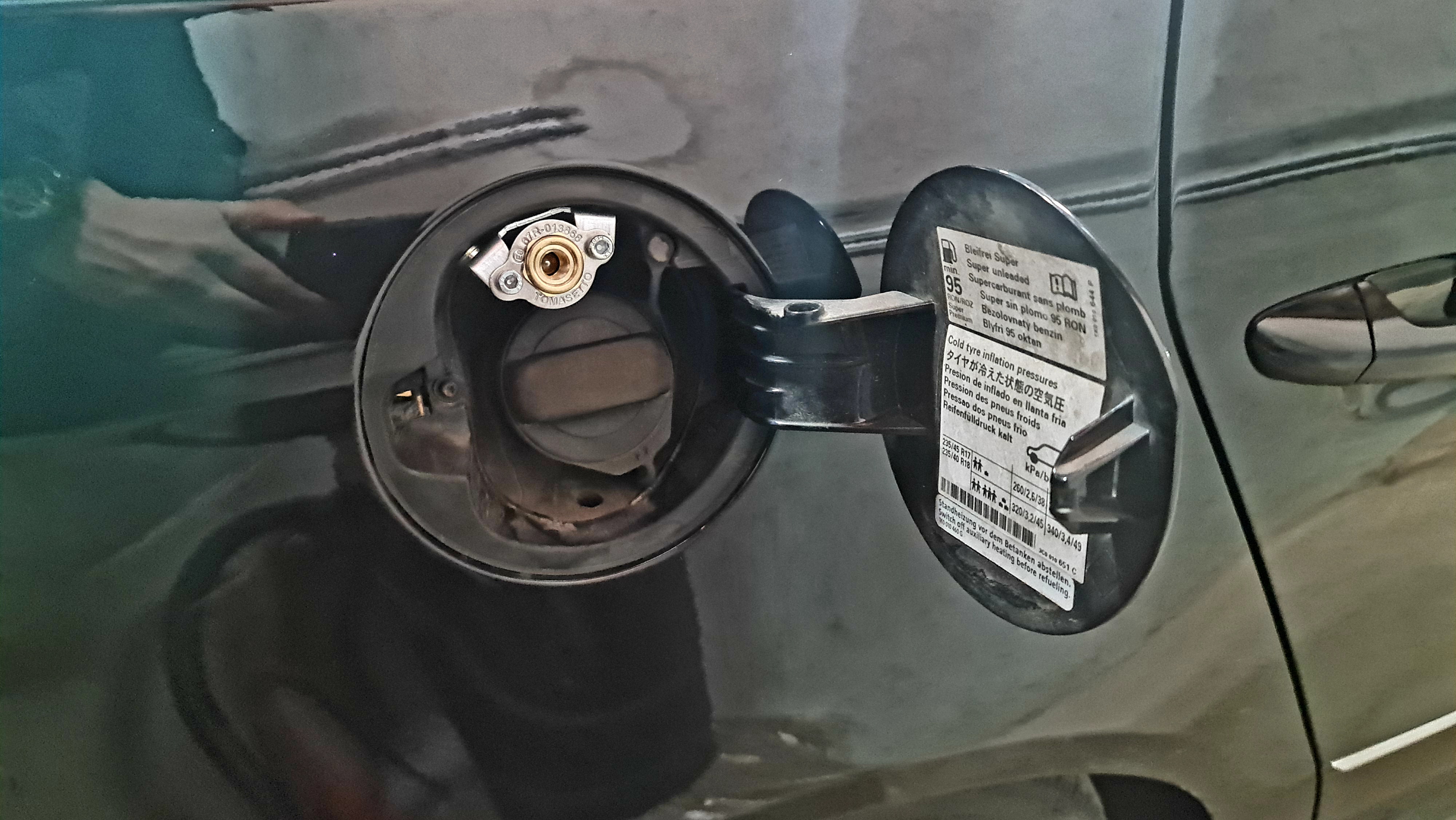

Колега, само за пълначката това не е ли пластмасова кора за която са я хванали? Някой може да я откърти като остави пистолета да виси на нея.
borislav_mladenov
Мнения: 368
Регистриран на: Съб 09 май 2009 13:36
Автомобил: VW Passat B8
Двигател: 2_0 TDI 150
Местоположение: Хасково
Re: ПасатB6 3.2 бензин може ли да му се сложи газова уредба?
Мнениеот borislav_mladenov » Чет 17 мар 2022 9:25
Мисля че закрепването минава и зад нея към самото купе
