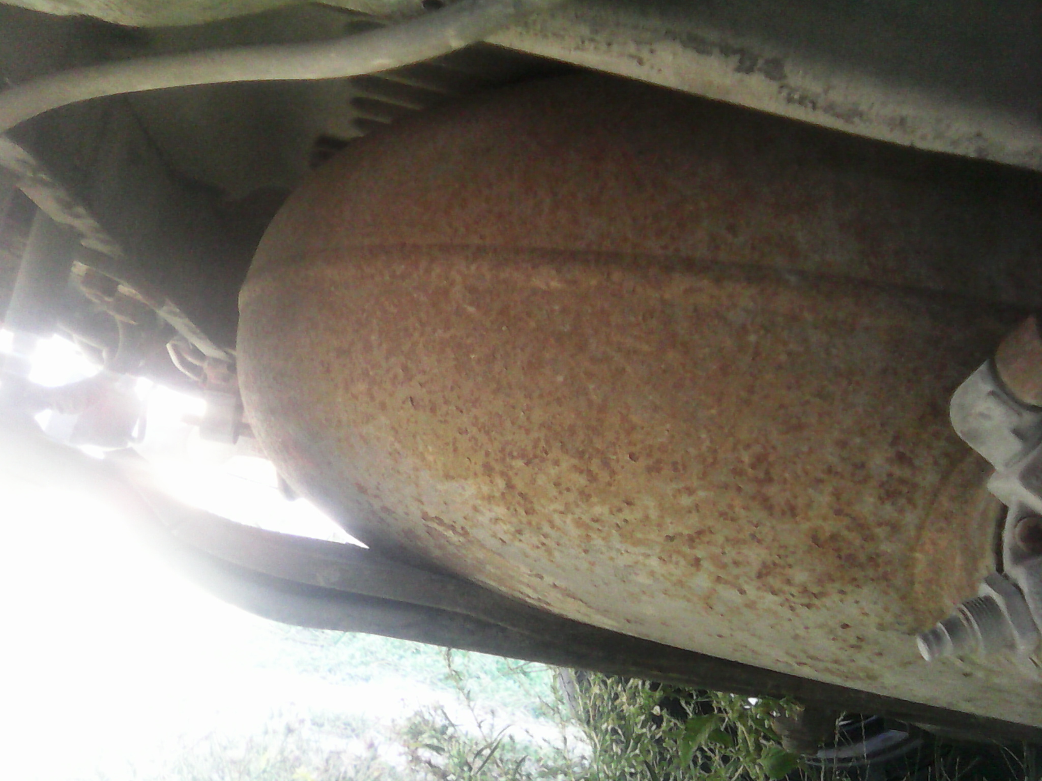

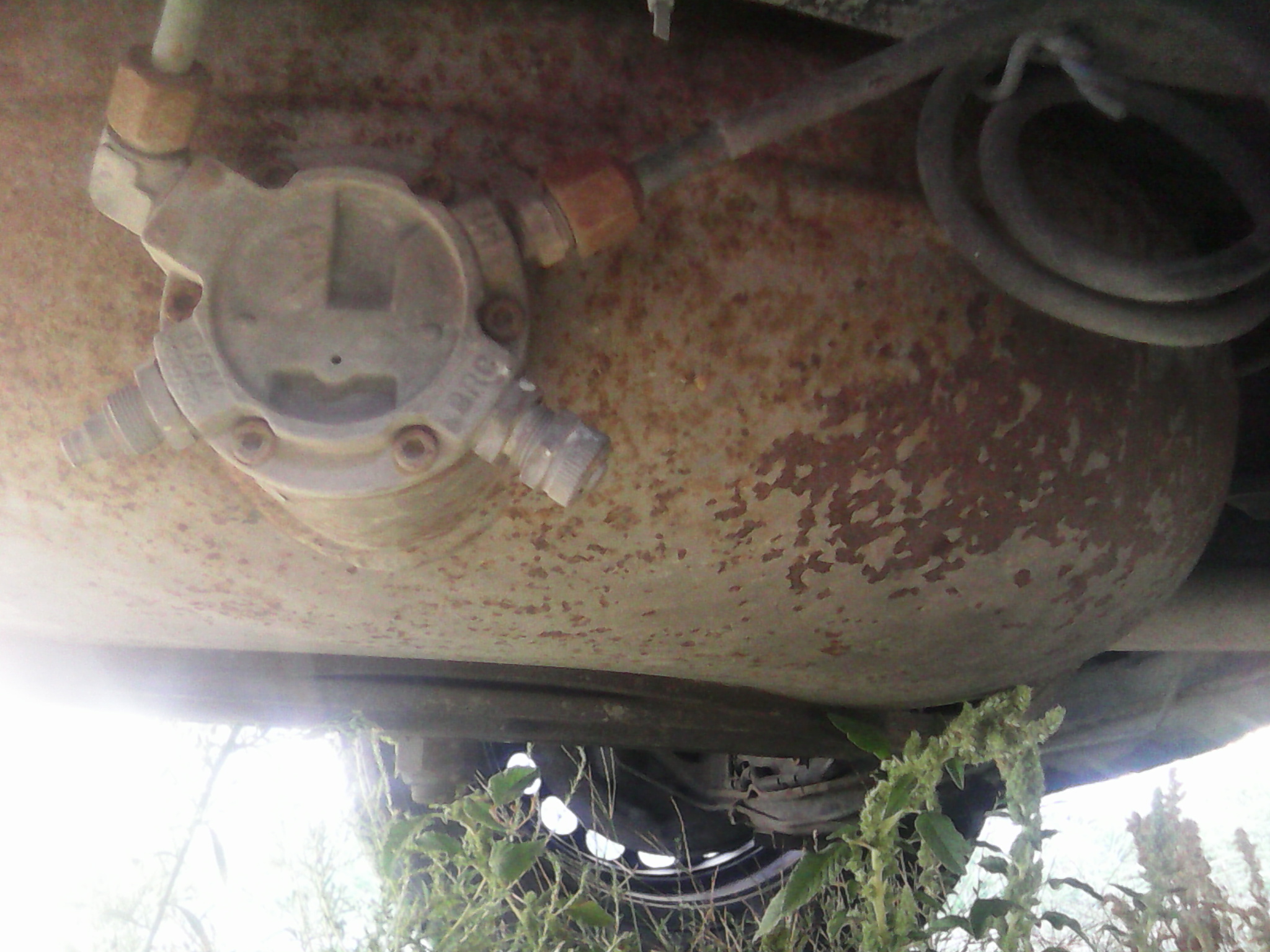

Мнениеот KingoftheROAD » Пет 07 окт 2016 12:47
Според мен най-добре още като нова да се свали оригиналната боя на пясъкоструй, след това 2-3 ръце оловен миниум, и 2-3 ръце корабен грунт. След това няма да има каквито и да било проблеми с ръждата от вън.
Моята старата е монтирана под пода на багажника, на мястото на резервната гума. Когато я купих не беше нова, но боята й беше в прилично състояните и даже гланц имаше. Тогава (2007г.) я монтирах така както си беше. Сега обаче е качествено ръждясала. Купил съм нова - турска, и затова смятам да й приложа описаната по-горе процедура.

Мнениеот KingoftheROAD » Пон 10 окт 2016 10:41
ktamen написа: ...Бутилката може да се поцинкова, това е най-добрата защита от корозия. Ама ми се струва, че много се вживявате и трябва да не вземате толкова сериозно писаниците по форумите. Фабричната боя си е предостатъчна, особено, ако калта и солта нямат достъп до бутилката.
Поцинковането не е най-добрата защита от корозия. Оловният миниум е законът против ръждата. Фабричната боя може да е достатъчна, когато бутилката е вътре в купето. При мен обаче точно калта и солта имат пълено достъп до бутилката.
