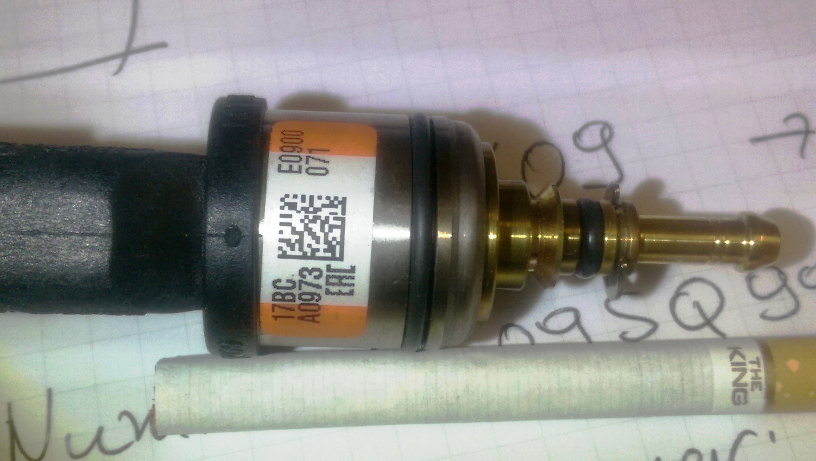

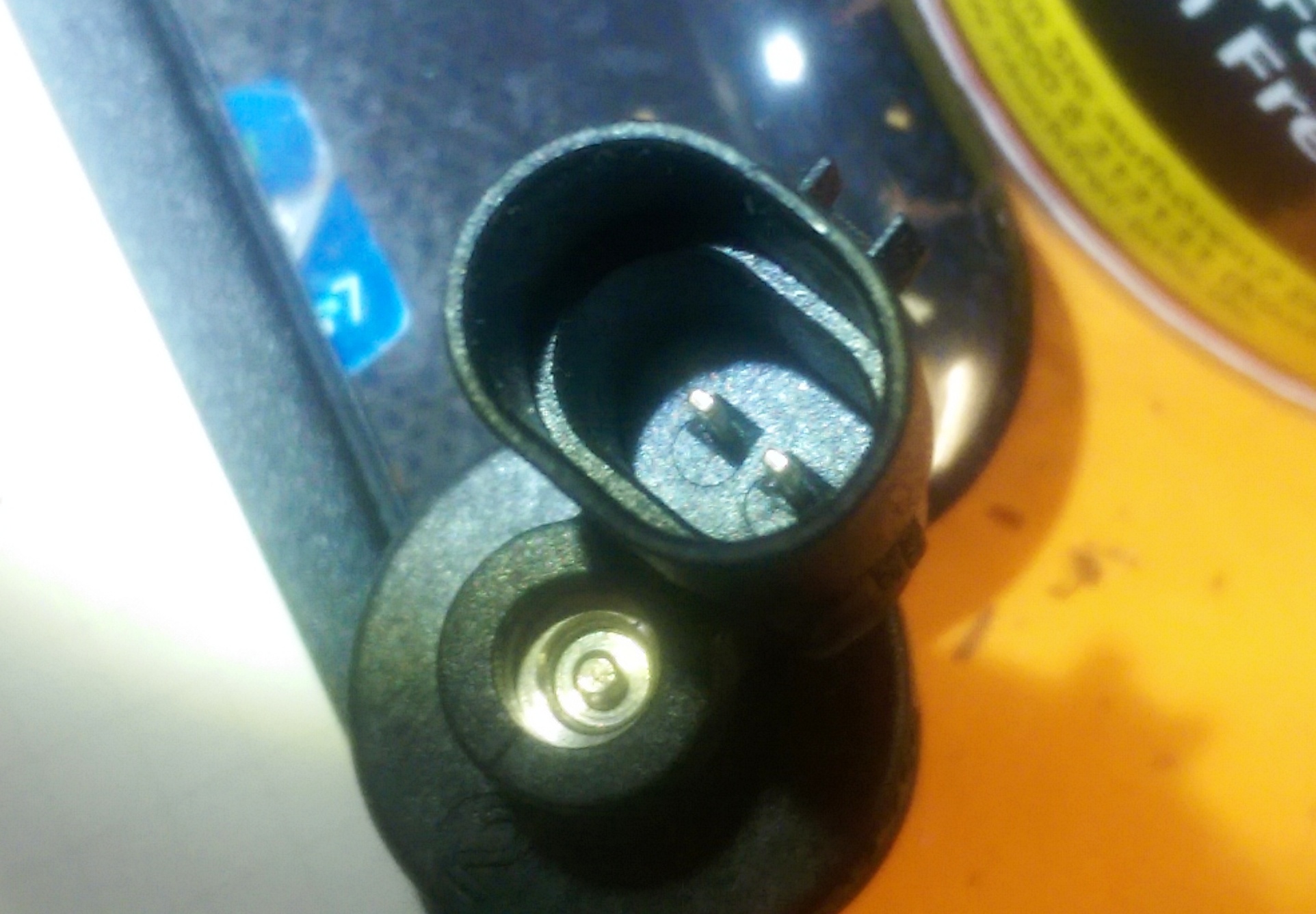

Консултирах се с фирмата от България, шефът и ме увери, че продаваните в Германия стават (BRC IN 03 MY09).
В сряда вечерта миналата седмица си поръчах нов, в петък сутрин ми го доставиха. През обедната почивка го монтирах, отново карам на газ!
Това е старият, тялото е месинг
А това е новият, тялото е от неръждаема стомана
Ще следя как се държи новият газинжектор, от тези монтирани в България 2 вече сдадоха багажа.

Не са едни и същи, колегата е нещо заблуден!
Има разлика в материала на тялото, в България е месинг (мек метал), оригиналните са от неръждаема стомана! Може би тук е голямата разлика в качеството, от месинговите вече 2 от 4 газинжектора се развалиха.
Остава да намеря причината за дефектиралия газижектор.
