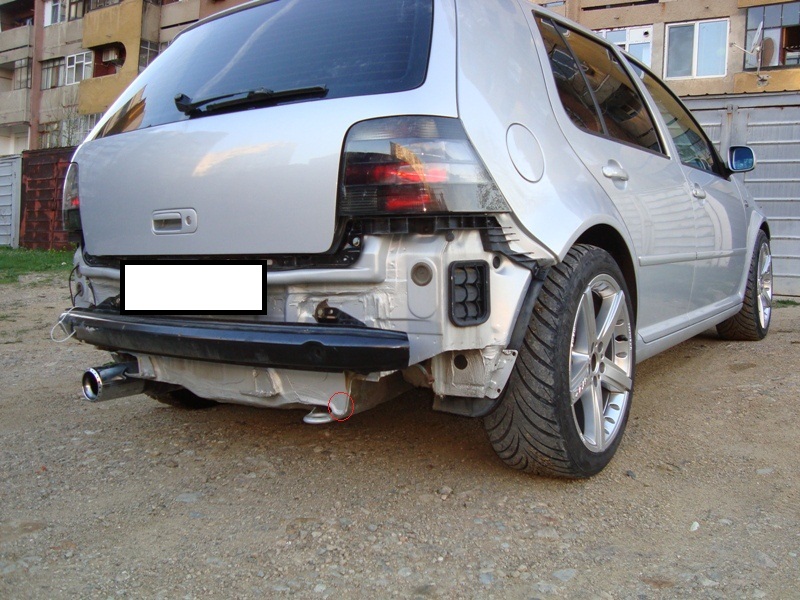

Дано не е много късно, но ето как аз реших този птоблем:
Та на мястото оградено с кръгче се пробиват 2 дупки Ф6 и се закрепя зарядното посредством планката, която задължително е в комплекта. Плеанката се изкривява под ъгъл около 45 градуса. Ефекта е следният:
Не е необходимо да се сваля бронята, просто избрах снимката за да стане ясно къде и как е закрепено.

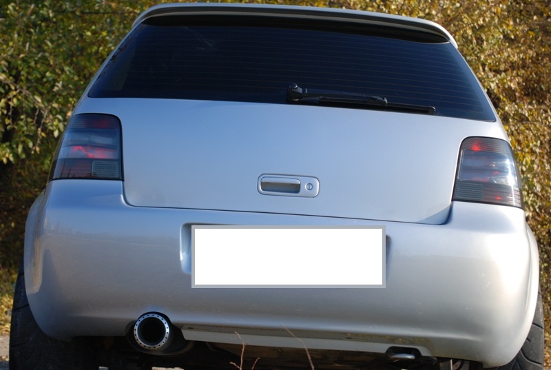

Колега на пасата не знам как е , но на голфа самата гърловина е пластмасова и майсторите ми отказаха да я монтират там при капачката. Ники дава интересно решение само не мога да видя на втората снимка буксата. Ники има ли проблем с достъпа при зареждане, и с обледеняването през зимата ?

Да, решението на Niki е интересно не се вижда зареждачката, неудобно е за зареждане обаче и при всички положения ще замръзва зимата, колега качи при бензина хем е удобно за зареждане, хем скрито от "погледи" и студ зимата :да:
