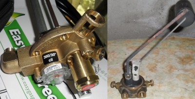

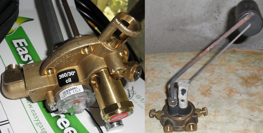

mrpetrov
Мнения: 415
Регистриран на: Чет 22 авг 2013 15:28
Автомобил: 1997 Passat B5
Двигател: 1.6 AHL
Местоположение: ¯\_(ツ)_/¯
Re: АГУ - пререгистрация и смяна на талон бензин/газ
Мнениеот mrpetrov » Пон 11 ное 2013 10:21
Е не - колкото и да ми приказваш - няма как да ме убедиш, че тези двете сонди са "с еднакви екстри":
сонди:
лява - евро
дясна - някаква от преди евро стандарта
То общото им е, че и през двете минава газ. И до там!
