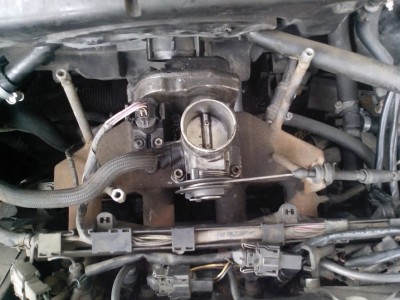

Колега - ако не те затруднявам - може ли да пуснеш и една снимка на дроселовата клапа, без пластмасите отгоре (ако е възможно) - че снимки много из нета, ама не съм сигурен дали ще важат за твоят автомобил...
Интересно ми стана изказването на бай Сандо - дето твоята нямала отопление на дроселовата клапа... Странно ми е, че старата ми вектра, която беше 1988-ма имаше - пък твоята - доста по-млада - да няма?
П.С. Ако тази снимка отговаря на твоята кола - наистина има логика да няма отопление на дроселовата клапа:
При такъв монтаж - реално дросела се отоплява от самият двигател.
Хм...
Хм...
