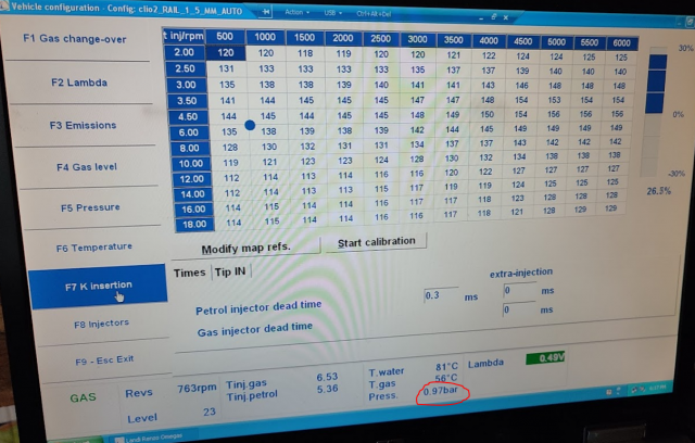

Здравей
Закачането към газовата система на тоя датчик е ясно.
Тук става дума, че след като промениш в програмата на Ланди, че инжекторите вече са Matrix, изчезва изобщо датчика за налягане - Bosch. Няма такъв в списъка. Мисля, че има някакво странно име от типа LRExxxx нещо си. Не съм сигурен, моля който го е правил скоро нека да сподели. Аз може да имам време уикенда да си направя една автоматична настройка и ще направя screenshot от програмата, за да видите как се промениха нещата поне при мен.

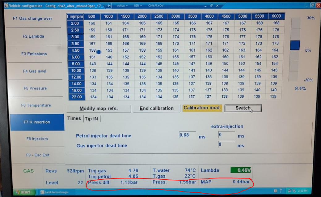

Както се вижда, преди можех да гледам налягането на газта и диф. налягане и показанията на MAP сензора, а сега имам само едно налягане, което стои почти винаги заковано на 0,9
Даже мисля, че не се отчита и температурата на газта вече. Все едно датчика изобщо го няма. Виждал съм подобни супер стари и прости газови инжекциони, които работеха без почти никакви датчици, но това беше преди 15 20 години сигурно. Малко се обесмисля тази хубава уредба, ако не може да и ползваш дори датчика за температура и налягане на газта. Затова се надявах някой да се е справил с този проблем.

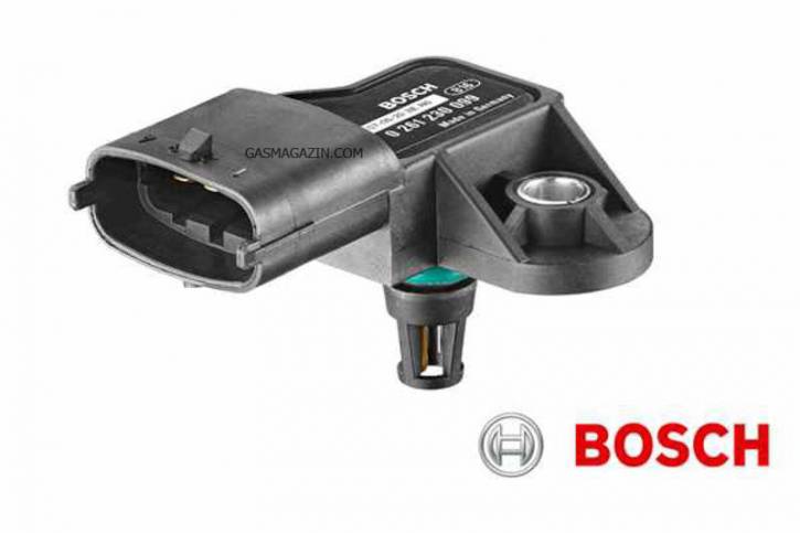

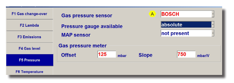

Сетих се да погледна в ръководството на ЛАНДИ
ето тук преди да сменя инжекторите от Landi на Matrix, фигурираше като датчик за налягане Бош:
А сега пише LRE165, което може би изобщо е някакъв друг тип датчик или бъркам?
Въпроса ми е дали има как да използвам хубавия Бош датчик по пълноценно? Може би да превържа жиците му по по-различен начин?

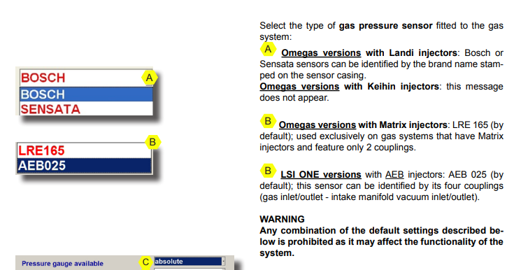

Точно LRE165 се избира и няма никакъв проблем след това. При отрязване на черния кабел от компютъра, автоматично софтуера разбира, че вече оригиналните дюзи са махнати и на тяхно място са монтирани Matrix (универсални). При тези дюзи има и други настройки и там този датчик Bosch не съществува, затова е неактивен. При избор на LRE165 всичко си идва на мястото. Ако има някакъв проблем, това може да се дължи на некоректен сензор, проблемни дюзи (монтирани в момента) или мембрани на изпарителя. Аз тази процедура съм я направил на няколко автомобила и всичко си отчита и работи перфектно. Единствената настройка е да се окажат дюзите, сензора за налягане и естествено да се настрои горивната таблица по тези дюзи. За налягането също много важен е отвора на дюзите спрямо кубатурата на мотора, по-горе съм прикачил калкулатор за тази цел. Отчитането на налягане и температура си работи перфектно при тази преработка и никога не съм имал какъвто и да е проблем. При мен даже повечето автомобили бяха с превключване по температура на газта, точно от този сензор.

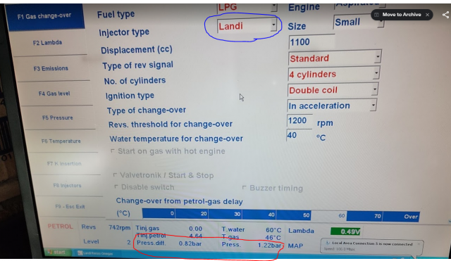

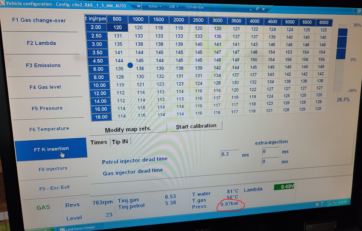

и аз така съм направил, но не показва това, което показваше преди, когато избраните инжектори бяха Landi.
Преди (когато бяха избрани инжектори Landi):
Сега(когато са избрани инжектори Matrix):
Освен това, колегата спомена малко по горе в темата, че уредбата вече не превключва обратно на бензин, когато газта свърши. Аз предполагам, че става, защото вече не се отчита налягането в рейката. Затова исках да знам другите хора как са се справили с тоя проблем. Или така си карат? То не е голяма болка, защото аз знам примерно, че мога да мина с 1 бутилка 350 370км., така че просто като мина над 300 се ореантирам да зареждам.
