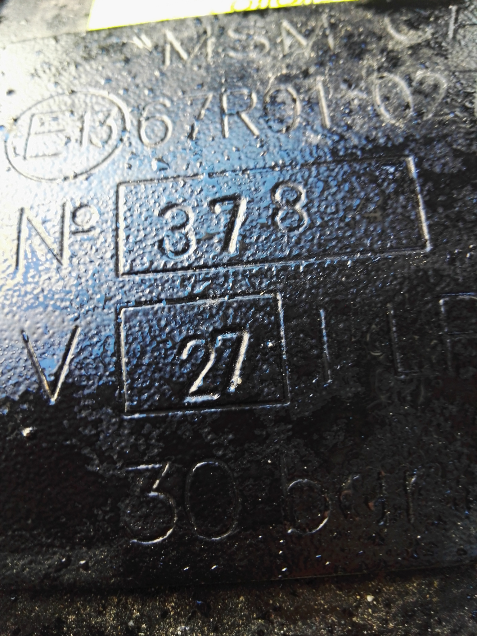

Как ще коментирате това... не искам да правя реклама... то е по скоро антиреклама, но това което се случи не е единичен случай. Температурата в момента на зареждане беше 2-3 градуса, другото се вижда от снимките. Платих си, видях бележката на път към колата, питах зареждачите - те се засмяха и ми казаха, има нещо по веригата но не го търси при нас, питай управителя...
Механиката на флуидите не се отнася за тази бензиностанция!
Обем на бутилката маркиран от производителя - да се има предвид, че полезният обем е 80% от маркираният!
Защо ви споделям всичко това, защото има отношение към разхода, с тези ""27"" литра изминах 130 км градско каране, което е 20/100!
Нека после настройката да е виновна и хардуер и софтуера и там каквото и да е друго...
Мислех да не споделям това, но от друга страна защо не!?
инжектопляктор
Мнения: 4192
Регистриран на: Нед 21 сеп 2014 0:54
Re: Колко газ Ви харчат колите:
Мнениеот инжектопляктор » Пон 06 фев 2017 13:07
VWPASSATGL написа:Мислех да не споделям това, но от друга страна защо не!?
Да напълниш бутилка на пълния й капацитет - нивомера не работи или в бензиностанцията мамят.
Мнения: 19334
Двигател: PN 1990+KR 1987
Мнениеот stefan4o » Пон 06 фев 2017 13:17
Аз не бих зареждал на такава бензиностанция...
Zdravko Zankov
Мнения: 13432
Мнениеот Zdravko Zankov » Пон 06 фев 2017 15:00
OMV лъжат и при бензина с литрите.

mupk0
Мнения: 3822
Автомобил: Mercedes Benz S202
Двигател: C200 Kompressor
Мнениеот mupk0 » Вто 07 фев 2017 9:55
Няма как да се събере това количество....то се знае. Да не забравяме ,че 27л е празният обем. В бутилката винаги остава малко , самият нивомер и той отнема от количеството :)
Tsankovski
Мнения: 366
Регистриран на: Пон 25 юли 2016 10:14
Автомобил: VW Passat B5-5 Variant Тiptronic
Двигател: AMX 2005 2-8 4motion Exclusive
Мнениеот Tsankovski » Пон 13 фев 2017 23:40
В русенското Еко на печатните на два пъти заредих 41л и малко от горе а бутилката е 40л и повече от 38л никога не е събирала, ограничител няма, може да се е раздула бутилката :) по добре да се избягват такива места че бъркат в джоба
