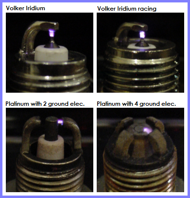

Колеги относно разхода днес купих нов въздушен филтър а тези дни ще купя нови свещи за газ Bosch Iridium-LPG/CNG много ми ги нахвали един приятел били добри откъм ряз при тръгване и динамика и били специално за автомобили с газ ще гледам да купя оригинални дано не попадна на ментета mhihi и след седмица ще пиша резултати за разход
. :beer ПП. Ето ги и свещите Първата е за газ а мойте в момента са като последната.

golfajiata golf 2 написа:Колеги относно разхода днес купих нов въздушен филтър а тези дни ще купя нови свещи за газ Bosch Iridium-LPG/CNG много ми ги нахвали един приятел били добри откъм ряз при тръгване и динамика и били специално за автомобили с газ ще гледам да купя оригинални дано не попадна на ментета mhihi и след седмица ще пиша резултати за разход:beer ПП. Ето ги и свещите Първата е за газ а мойте в момента са като последната.
Какви пари са тези чудеса?

Мнениеот golfajiata golf 2 » Вто 21 дек 2010 23:51
