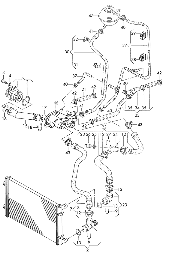

Намерих из нета това:
Ако тази картинка е вярна - то тогава маркуч 3 очевидно е единият от разширителният съд...
Тогава наистина за изпарителя остава само връзка на маркуч 1 или 2 - тези за парното.

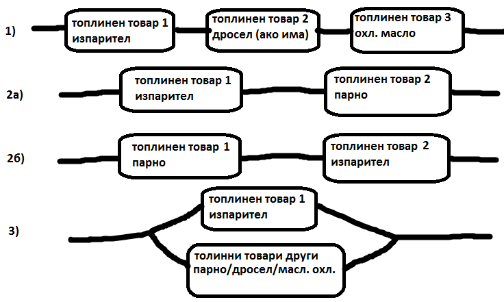

Малко да онагледя:
Та, по горната картинка: не смяташ ли, колега, че варианти 2а и 2б са еднакви?

Мнениеот Ton4o_84 » Вто 08 апр 2014 16:28
Еднакви са като свързване, но при (а) ще превключва по-бързо на газ.

Мнениеот mrpetrov » Вто 08 апр 2014 17:33
Дали?
Аз съм на мнение, че разликата ще е незабелижима.
Съгласен съм, че е еднакво и също, че, ако има разлика във времето за превключване, то тя ще е незабележима.
Въпросът ми беше дали има нещо, което пропускам, защото така, както си го написал, излиза, че причината да няма значение на кой маркуч е изпарителят, е това, че е последователно. А то, ако не е последователно, а паралелно, пак няма значение на кой маркуч е, даже е безсмислено.

Мнениеот mrpetrov » Вто 08 апр 2014 19:26
myrshavija написа:...причината да няма значение на кой маркуч е изпарителят, е това, че е последователно.
Правилно, колега!
При паралелно свързване - няма "входящ" и "изходящ" маркуч.
Написал съм го така точно за да "натъртя", че при последователното свързване също няма кой-знае какво значение на кой маркуч се слага изпарителя - противно на разбирането на колеги, така както съм видял че го разбират колеги от техни мнения.
А ето - с теб излиза, че сме на едно мнение, и в тази връзка - изказването ми е за всички останали, които не са на нашето мнение.
