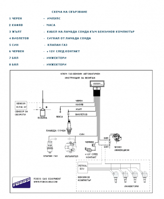

muns61 написа:Ето ти такъв превключвател:
http://www.fobosgas.com/productv/4974/p ... ichen.html
Този има вградени емулатори, но просто не ги ползваш, ако не ти трябват. Имаш схема на свързване и може направо да резнеш твоите кабели до буксата и да ги свържеш с кабелите на новата букса, ако не ти се опъват наново. Монтирал съм доста такива, работят чудесно. Пали на бензин, бензин и газ на около 1600 - 1800 об/мин, и направо на газ.
За какви емулатори става въпрос в точно този ключ?

За инжекторите и за ламбда-сондата.

nepreklonniq написа:
Ако това е схемата, кой е кабела на ламбдата дето се реже?
