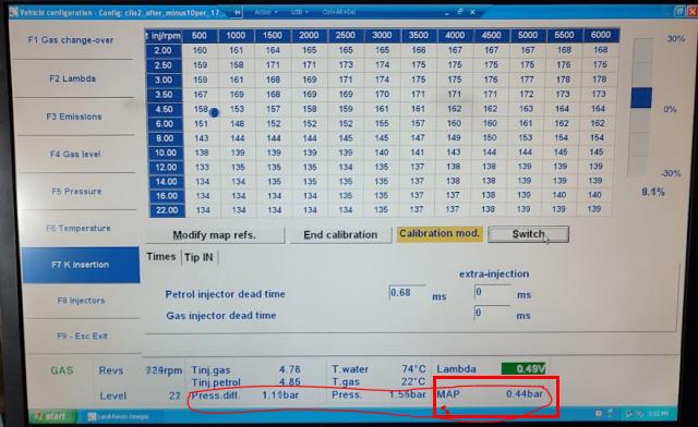

megatronS написа:Няма такива проблеми при мен. Прехвърля си на бензин перфектно, когато свършва газта, показва си реално количеството, показва си реално налягането и температурата на газта. Аз съм преправял 5 автомобила с тази процедура и нито на един не съм имал написаните проблеми, затова съм и пуснал тази тема. Всички автомобили бяха с оригинална комплект система Lаndi Renzo, без да е добавяно нещо от друга система. Както написах по-горе всичко е пробвано много пъти и няма нито един от споменатите от вас проблеми. И други колеги тук във форума са го преправяли , отново без странични ефекти. Показанията за горивото и превключването работят на 100 процента, това го гарантирам, без никакви настройки и допълнителна намеса. Правено е десетки пъти. Каква е сондата, бутона и сензора за газта и модела на компютъра, който използвате? Някъде тук се крие проблема, който се появява при вас двамата. Когато имам време ще сваля настройката на моята кола и ще ви пусна стъпка по стъпка, как е конфигурирана, да не е някъде да пропускате нещо.
мен това с нивото на газта не ме притеснява, тъй като никога не е работило коректно. Просто ме озадачи, че датчика за налягането и температурата в рейката е един и същ - Бош. Но показанията се промениха.

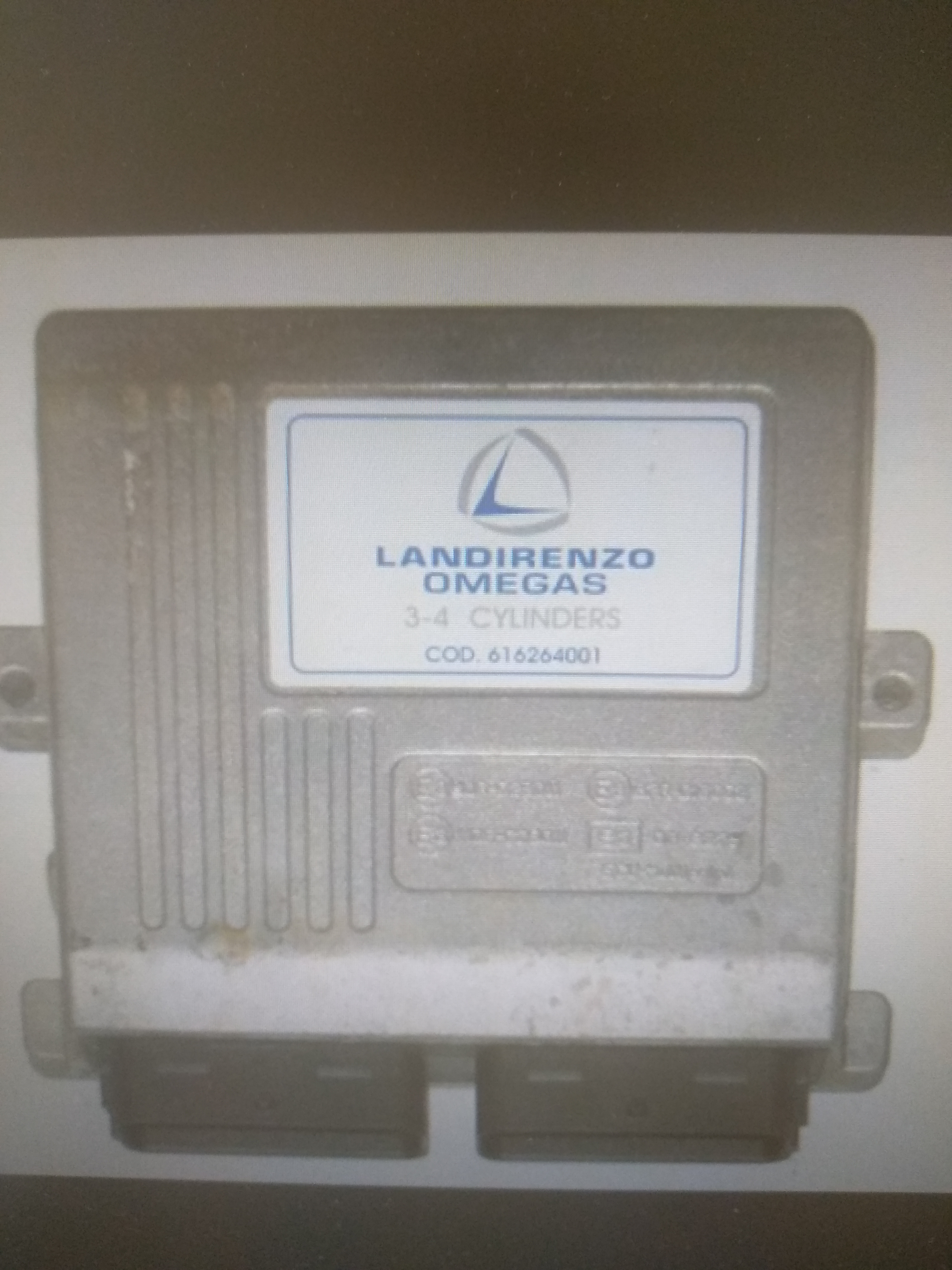

Има ли как през програмата да извадя точния модел на компютъра или може да се види само от стикера? Питам, защото е малко трудно достъпна кутийката на компютъра.

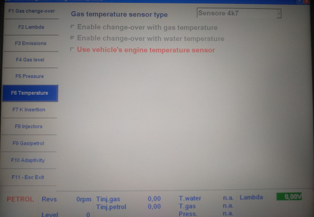

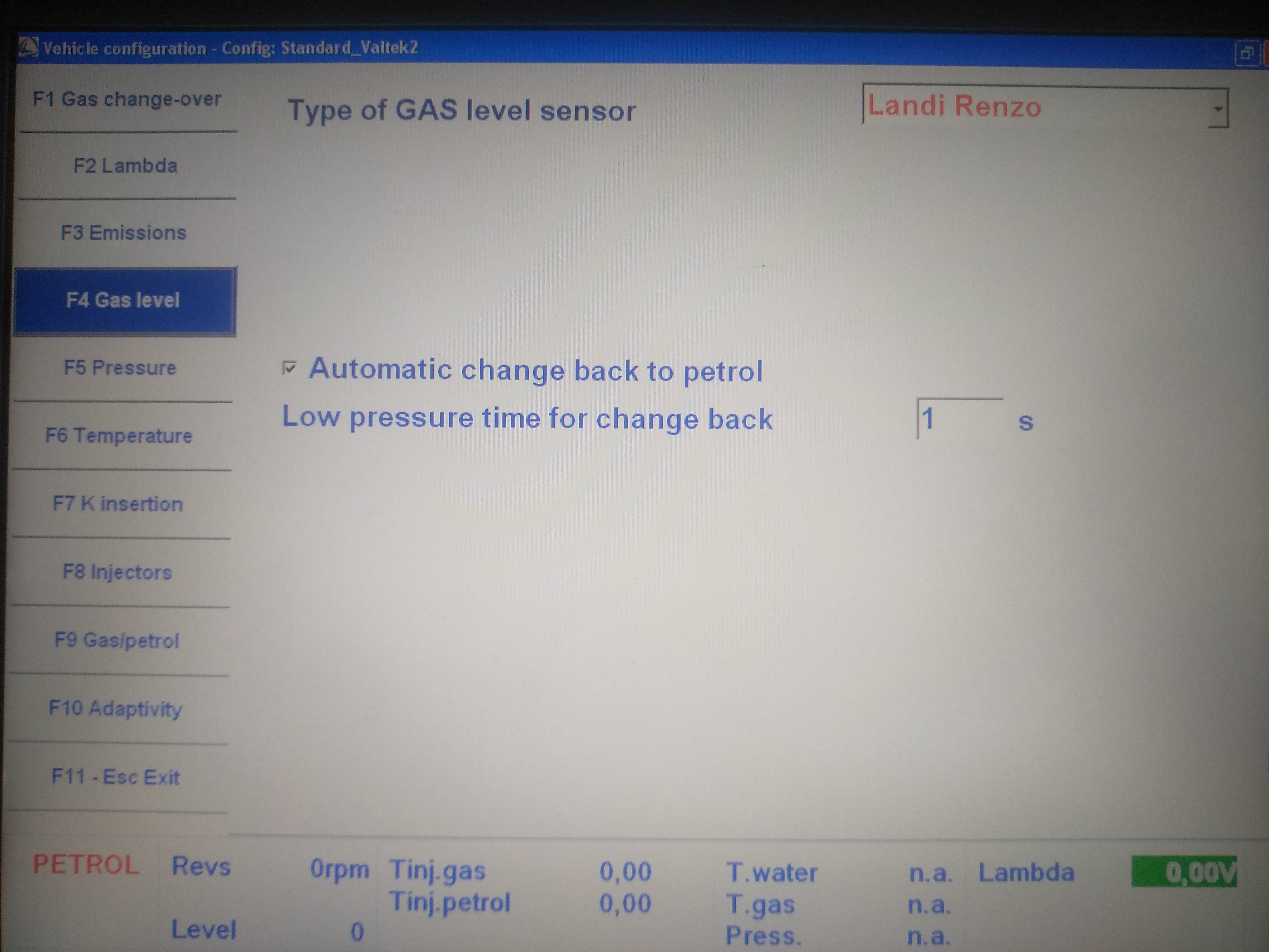

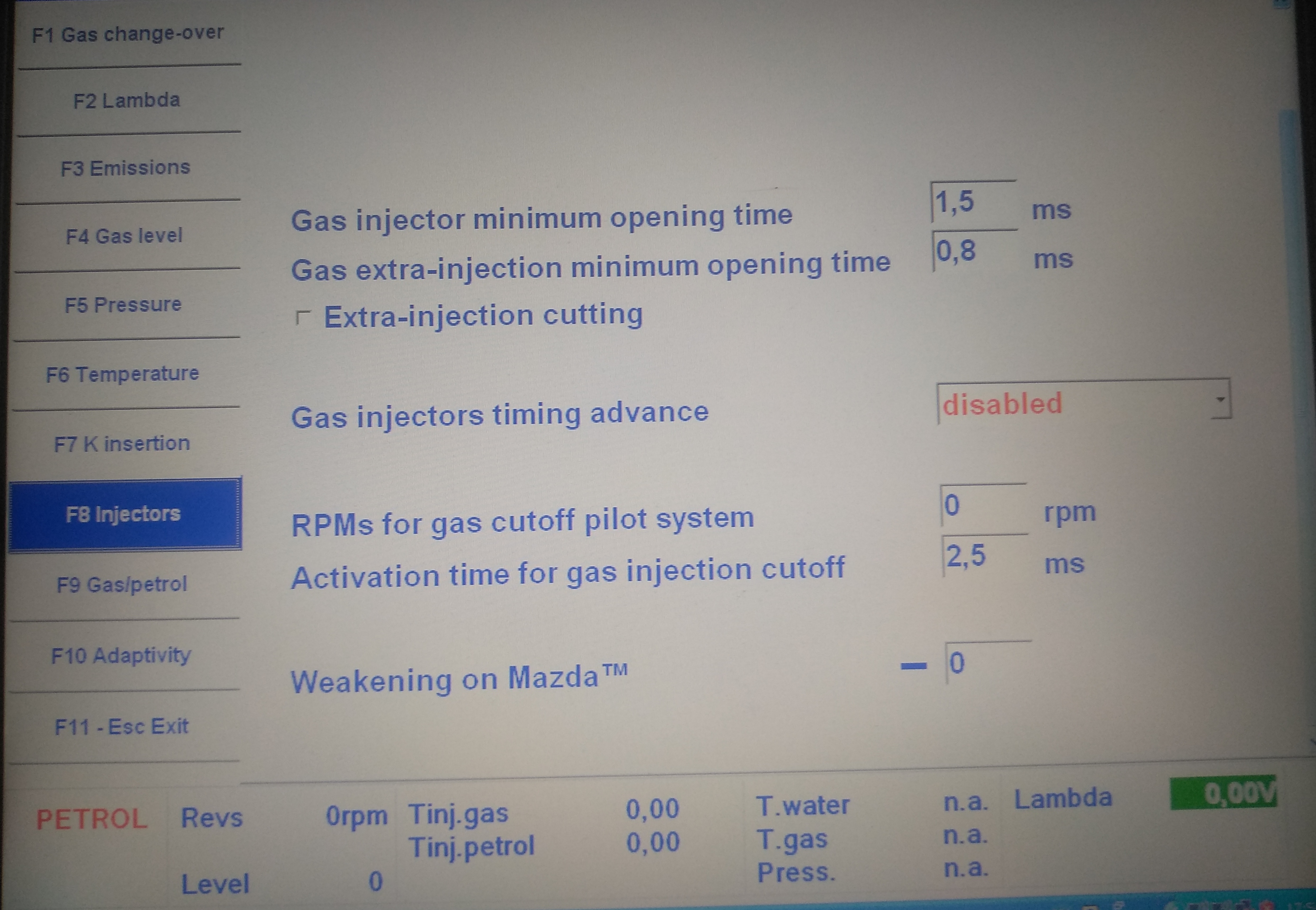

На стикера. Ето настройка на една от колите ми на файла с конфигурация на компютъра , при който всичко работи перфектно. Тук искам да вметна, че при тази кола няма температурен датчик за вода, а превключването става по температура на газа отчетен от датчика в рейката или по време. Проверете си конфигурацията в частта на F9, F5, F4
Последна промяна от megatronS на Пет 15 окт 2021 17:35, променено общо 1 път.

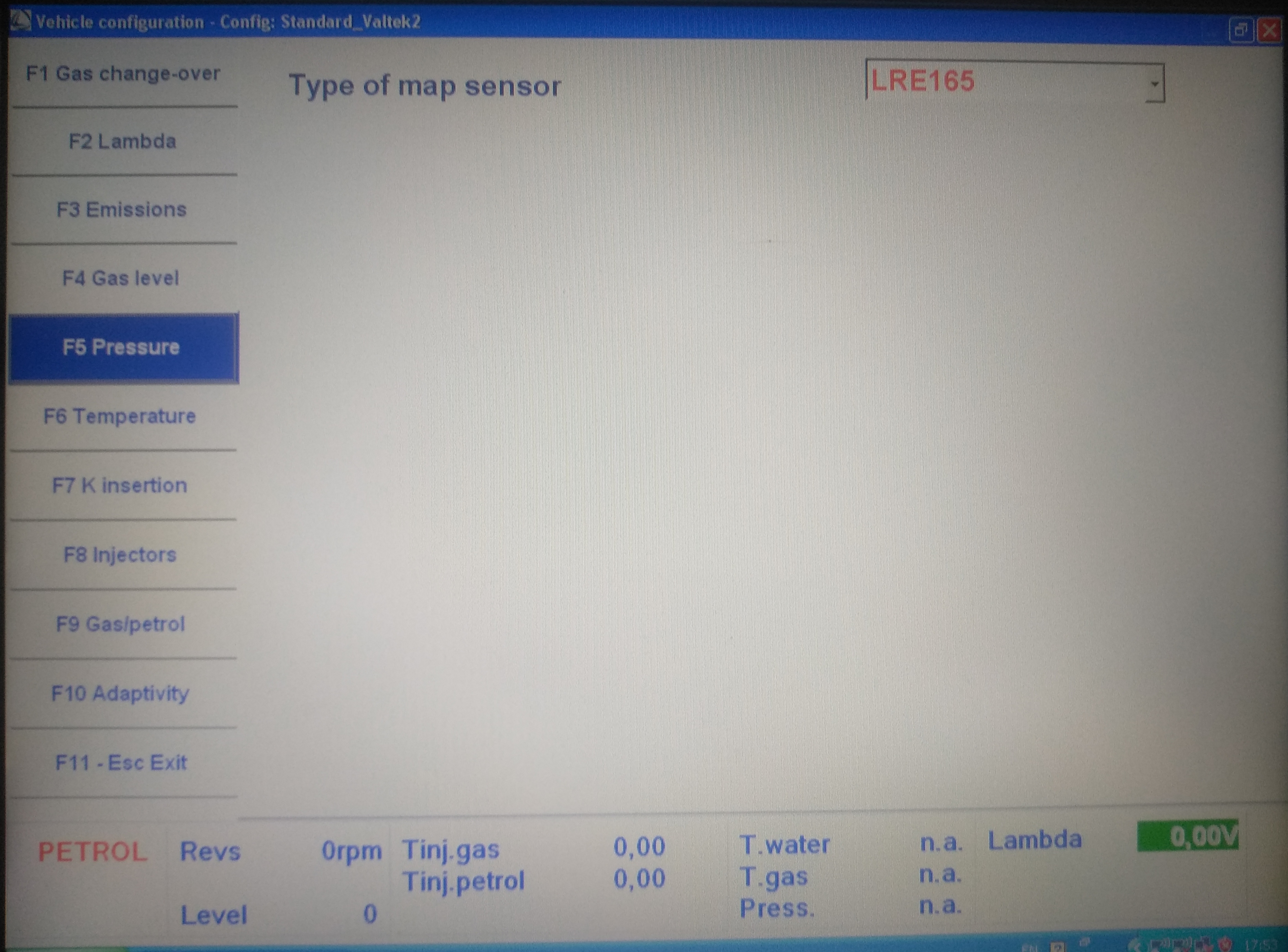

Това е пък газовия компютър, който е на колата - модел LRE184. Друго важно е ,че съм му направил ъпдейт с последния firmware LRE184_2100, защото фабрично е с версия LRE184_1600 и до колкото си спомням имаше някакви подобрения в последния firmware и беше задължителен при тези промени по системата.
Слагам линк с новия firmware за този компютър:

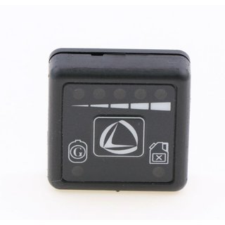

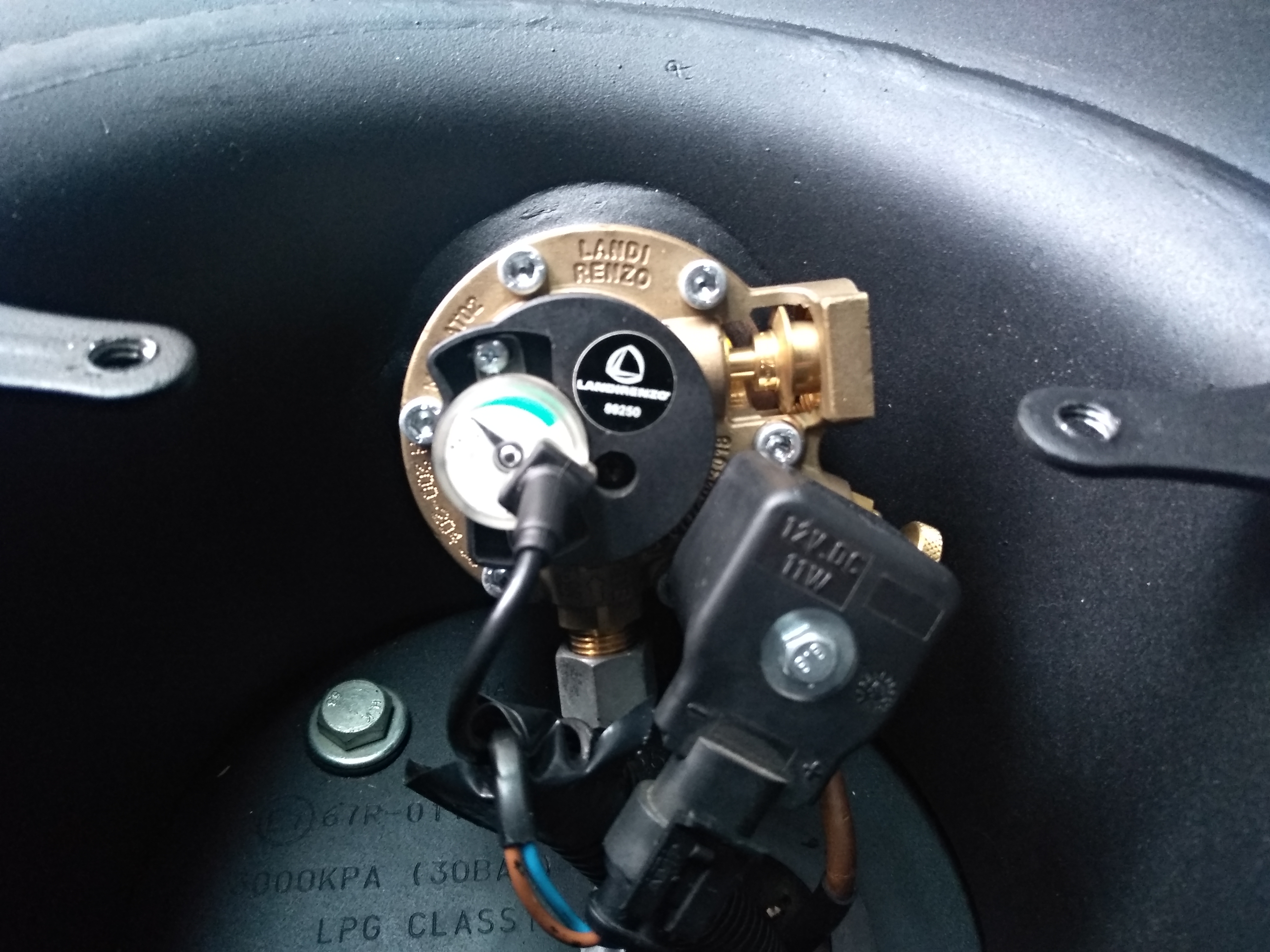

На долните снимки е сондата със сензора и бутона, които отчитат перфектно, без никаква допълнителна настройка. Същото се отнася и за автоматичното прехвърляне от газ към бензин, без никакъв проблем и допълнителна настройка.

megatronS написа:На стикера. Ето настройка на една от колите ми на файла с конфигурация на компютъра , при който всичко работи перфектно. Тук искам да вметна, че при тази кола няма температурен датчик за вода, а превключването става по температура на газа отчетен от датчика в рейката или по време. Проверете си конфигурацията в частта на F9, F5, F4
Снимките от компютъра са правени оффлайн.Т.е. няма комуникация с газовата.А какво ще се покаже на екрана зависи от фърмуера на газовата.
На втората снимка е чекната опцията за превключване по температура на водата!

А за сондата, при мен е някаква друга. Мисля, че пише МСМ или БСМ. Не съм сигурен. Може би и на колегата не е оригиналната Ланди и затова не му превключва обратно от газ на бензин като свършо газта.

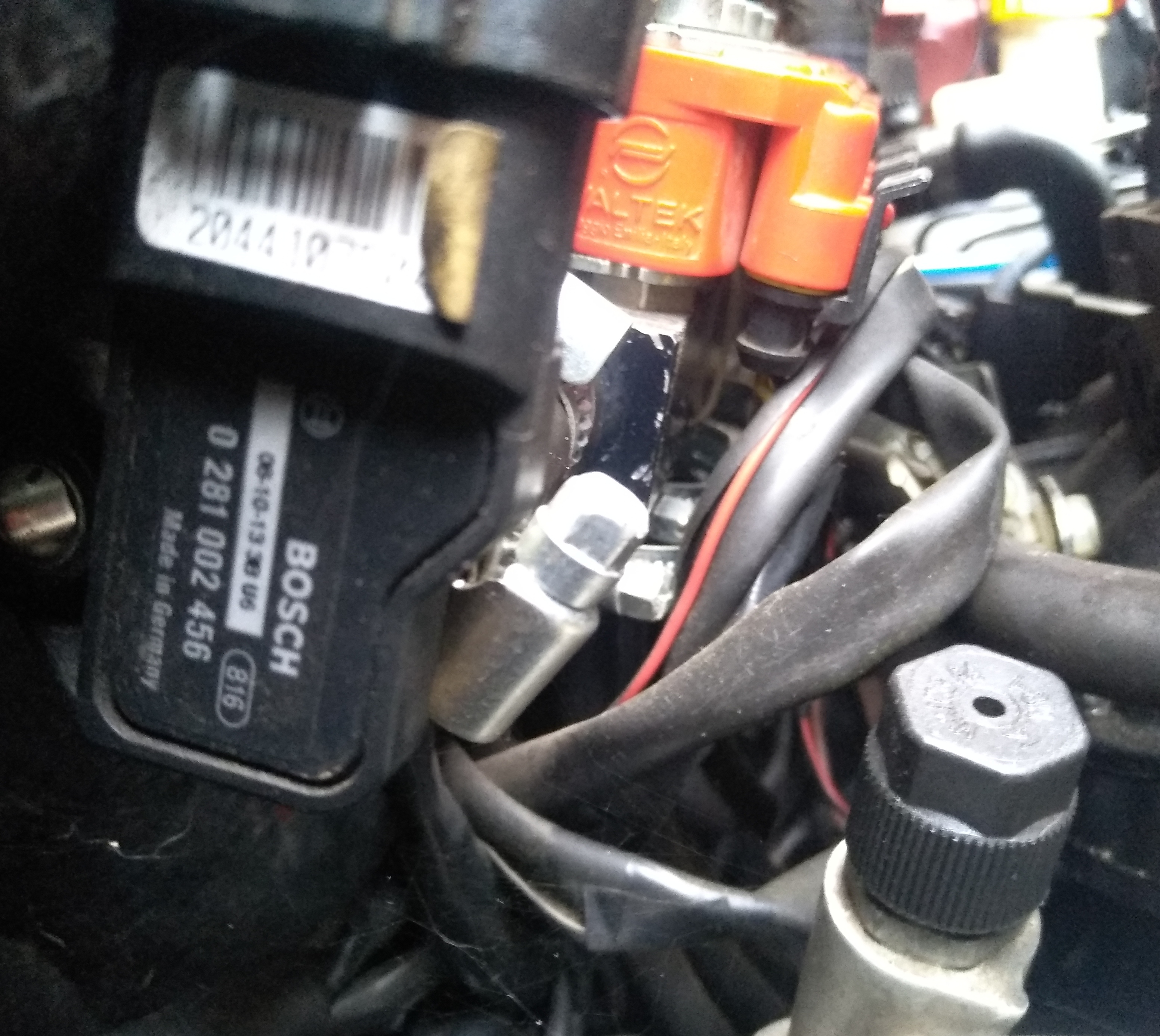

Комбнирания сензор Бош, след смяната на дюзите отчита без проблем температурата на газа и налягането на рейката, но според мен ти се изписва вече, в графата за абсолютно налягане (от където става и объркването), защото когато се върти изпарителя, това налягане започва да се променя. Това налягане (диференциалното) + МАП, дават абсолютното налягане, което пък реално не се изписва, защото на неговото място стои цифрата на диференциалното налягане. Това може да е някакъв пропуск, грешка или бъг в самия софтуер или firmware на системата. Въпреки, че не е подвързана системата към MАP сензора на автомобила, той го изписва,защото го взима от таблицата за налягане на газа в рейката (според ръководството). При теб обаче на снимките не виждам да имаш показание за MAP сензор (данните се изписват точно под LAMBDA. Показанието при теб го има само при LANDI настройките, а при Matrix го няма, а не трябва да е така.
За показанията по-горе писах, че е най-вероятно да сте с друга сонда, затова имате проблем. Настройката обаче позволява да се избере и друг вид нивомер и в ръководството на Omegas е описано как се прави и настройва. Ако нито една от възможните не става (в което се съмнявам), се заменя с Landi, каквато трябва да бъде реално. Това е една от най-добрите газови системи, които могат да работят почти без никакви външни сензори и се справят с това перфектно. Точно тя е примера за проста и ефективна газова система. Липсата на показания за диференциалното налягане, не са причина за проблем с преминаването от газ на бензин в конкретната газова система, защото при мен до сега всички са превключвали без проблем.
Тук пак отварям страница, в която изтъквам, че подмяната и работата протича без никакви проблеми, ако цялата система на автомобила от А до Я е изградена с комплекта на Landi Renzo. Всички проблеми появили се след това при смяната, се дължат на елементи, които не са част от описаната система, както е в случая.
И да завърша описанието на системата в снимки ще покажа и оригиналния Бош комбиниран сензор с 4 извода, как изглежда:

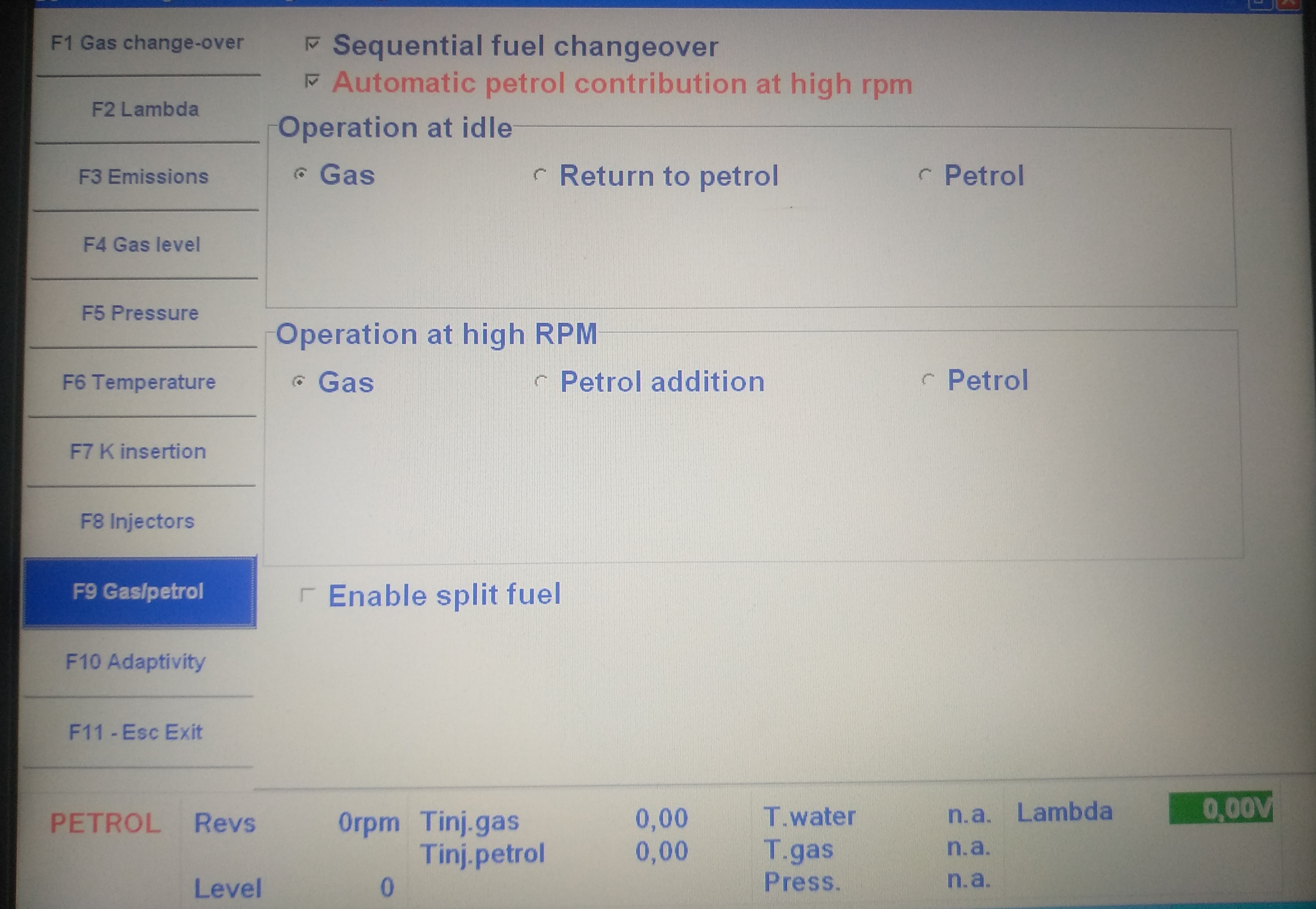

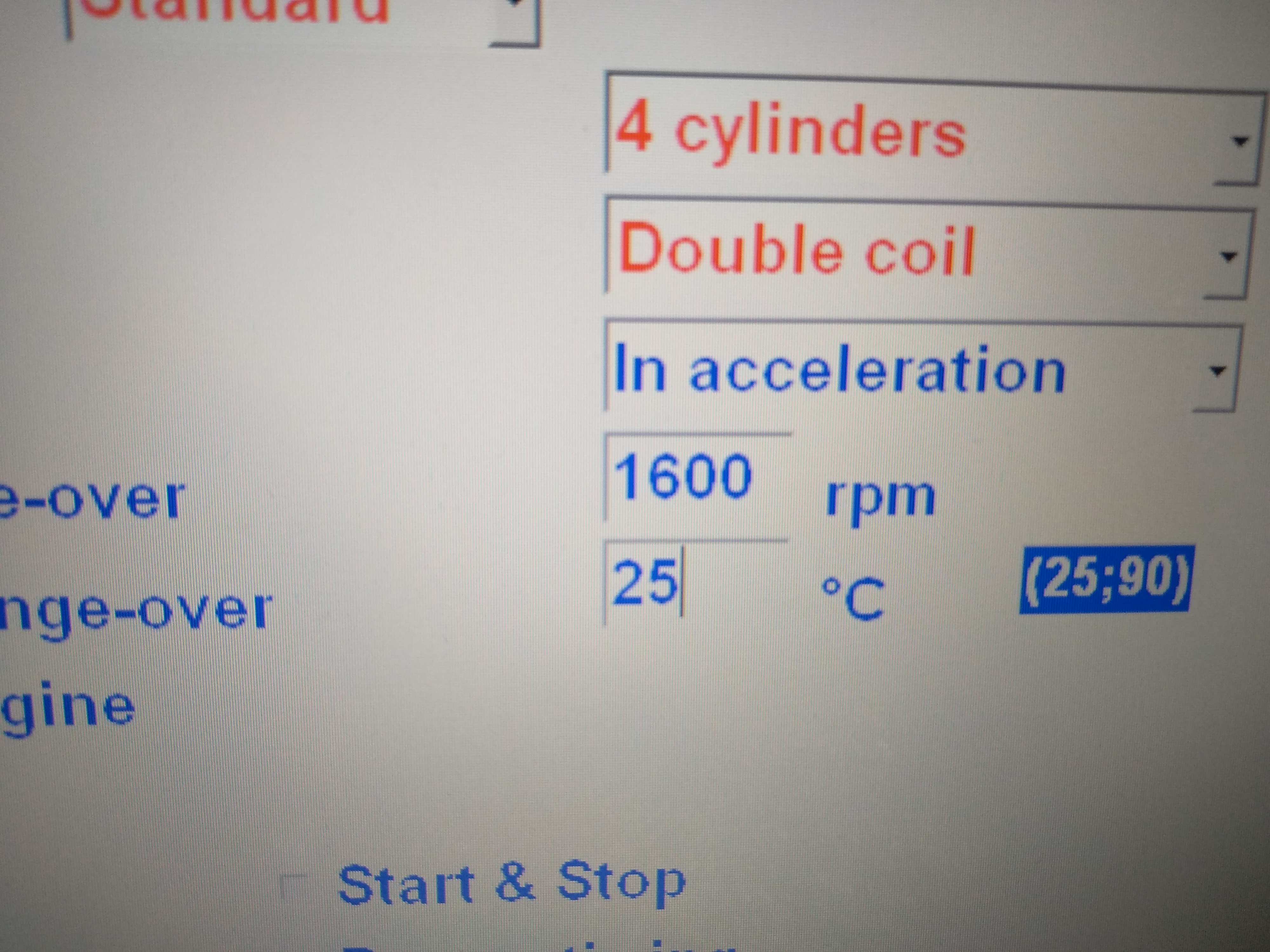

Колкото по късно прехвърля на газ, толкова по добре за адаптациите на бензиновия компютър. Но 45 градуса са много, въпреки, че в чужбина така ги настройват, заради адаптивните функции на новите коли. Аз лично бих ти препоръчал да ги свалиш на 35-40 градуса зимата и 25-30 лятото. Аз лично ползвам долните граници. Да, всеки един голям консуматор, дали са фарове, вентилатори и т.н натоварват мотора много, от там се получава и доста по сериозен разход, който трябва да се изчисли при настройката на газ. Правилно си постъпил, като си включил и вентилатора за парното, защото той е доста мощен.

megatronS написа:Колкото по късно прехвърля на газ, толкова по добре за адаптациите на бензиновия компютър. Но 45 градуса са много, въпреки, че в чужбина така ги настройват, заради адаптивните функции на новите коли. Аз лично бих ти препоръчал да ги свалиш на 35-40 градуса зимата и 25-30 лятото. Аз лично ползвам долните граници. Да, всеки един голям консуматор, дали са фарове, вентилатори и т.н натоварват мотора много, от там се получава и доста по сериозен разход, който трябва да се изчисли при настройката на газ. Правилно си постъпил, като си включил и вентилатора за парното, защото той е доста мощен.
как сваляш до толкова ниски градуси? В програмата пише, че минималната стойност е 40.
megatronS
Мнения: 1039
Регистриран на: Съб 14 юни 2014 9:08
Автомобил: Space Shuttle
Re: Замяна на дюзи Landi Renzo MED с други аналози
Мнениеот megatronS » Вто 19 окт 2021 17:27
Няма такова нещо. От 25 до 90 градуса позволява.

megatronS написа:Няма такова нещо. От 25 до 90 градуса позволява.
При мен точно тук пише 40;90

Тези градуси зависят от фърмуера който е зареден в газовия компютър.Според мен температура по низка от 30 градуса за нашата страна не е препоръчителна!
