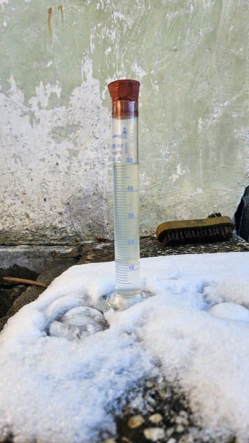

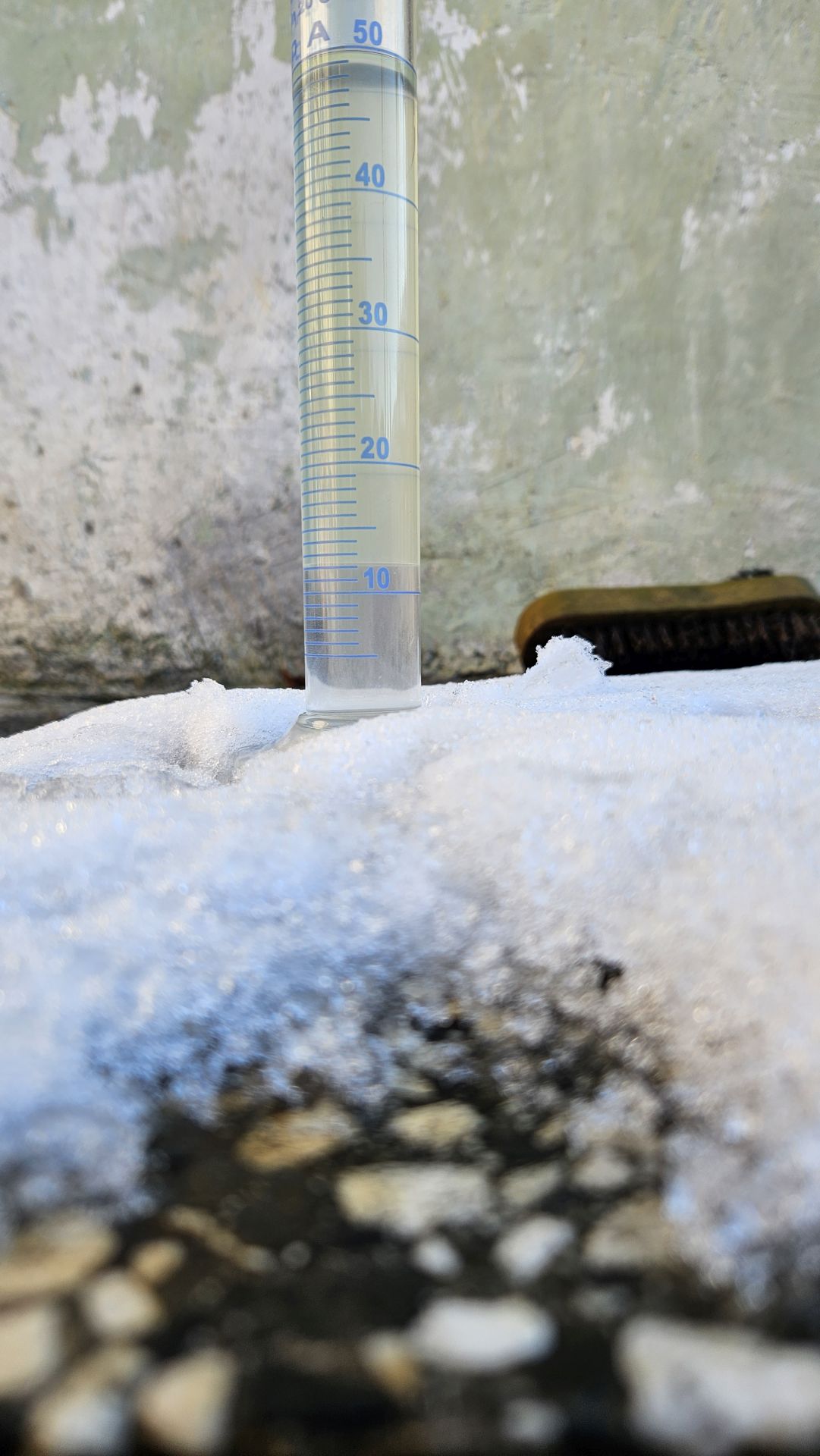

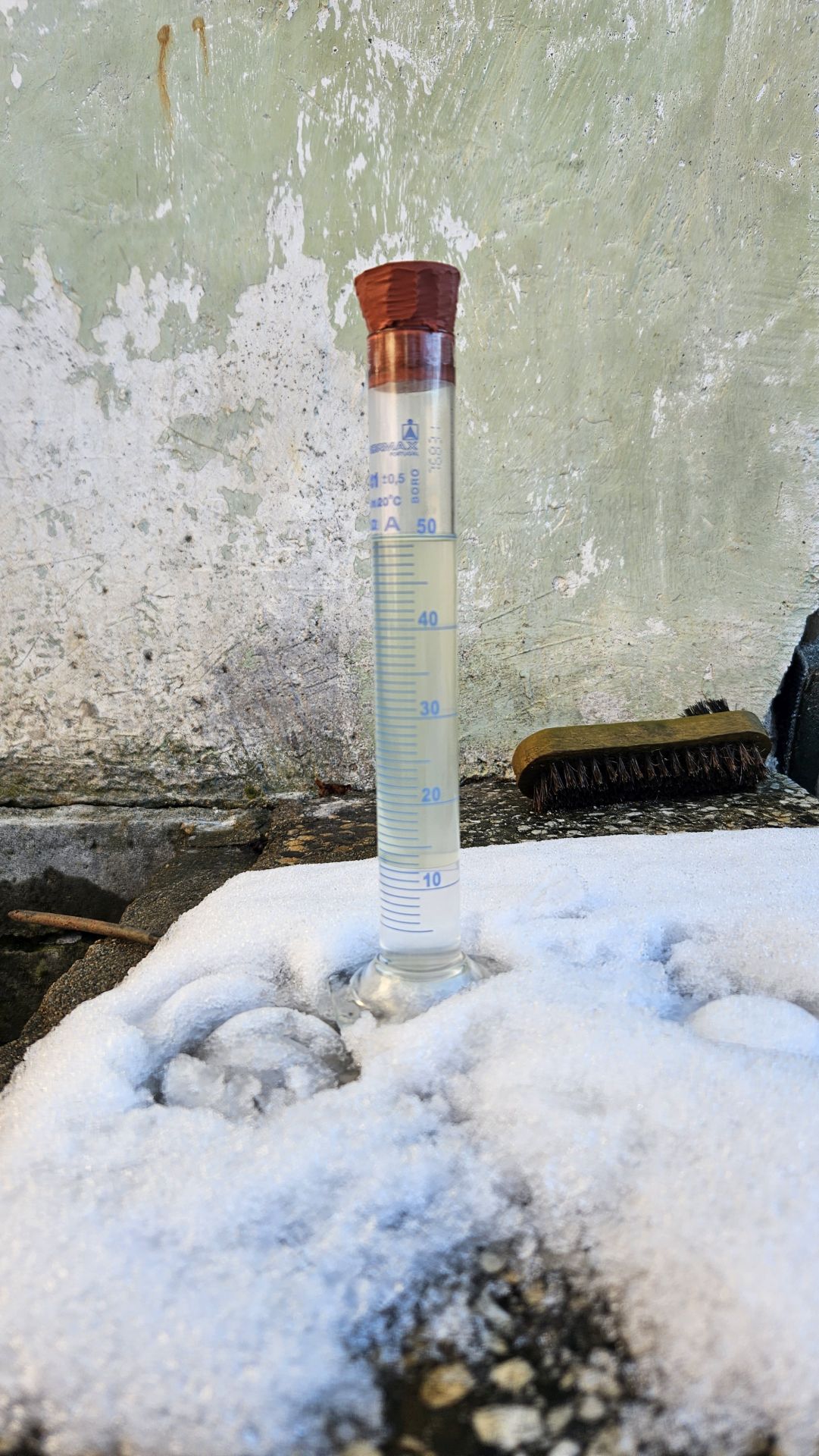

Браво! Не си сбъркал. Имах някъде снимки на колбите с два от бензините, още по-миналата година си играх. Като се прибера, ще довърша BP 98.
P.s:
Намерих 2 снимки, останали от проба на сръбски 100 октанов бензин на OMV. Съдържанието на спирт в него е 2,5% (1 mL етанол на 40 mL бензин):
P.s:

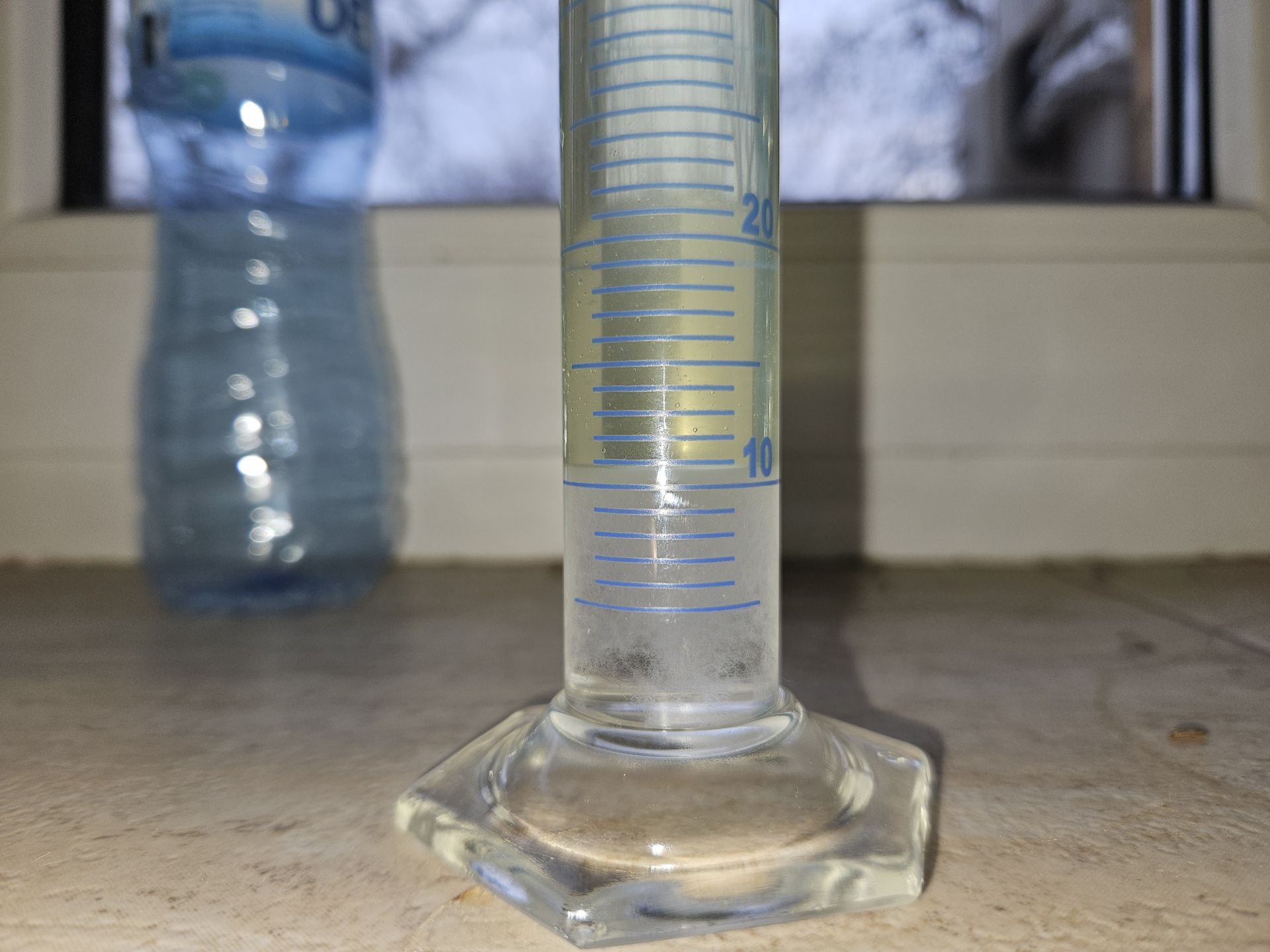

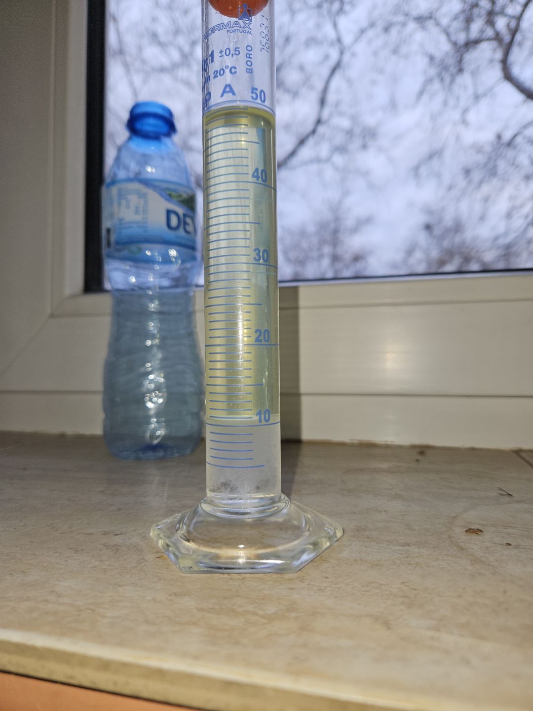

Re: Защо автомобил на газ получава еко категория 1?
fur1ous написа:На шел може да се види точно колко % етанол има в определена партида която са тествали за избрана от Вас бензиностанция, естествено скъпите бенезини имат много по малко, аз далеч не мисля че има много етанол в шелския, поне последния път като гледах репортите на бензиностанциите около нас, на скъпото гориво беше супер малко етанола.
Над 6 % спирт във V-Power на Шел, 95 октана. Обикновеният със сигурност е по-зле:
