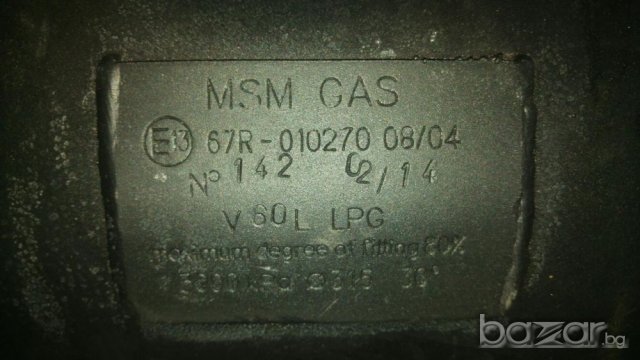

Питах доста газаджии по София за паспорт и ми казаха, че този документ е отпаднал 2014 година. И дори физически не могат да намерят. А дори и да се намери и да се попълни сега не знам каква стойност ще има :rolleyes Защото е невалиден вече документ
Ето снимка на бутилката, но не мога да разбера коя е годината на производство

4 месец 2001 според мен.

Цифрата е скрита, но според мен е 4. Вижте четворката как е написана. В сервиза където е монтирана дали могат да разберат по номер на бутилка?
Като гледам тази снимка е точно така

По номера на бутилката, няма как да се разбере кога е произведена.Пише го на бутилката.Бутилката на снимката от базар е произведена Февруари 2014г.
