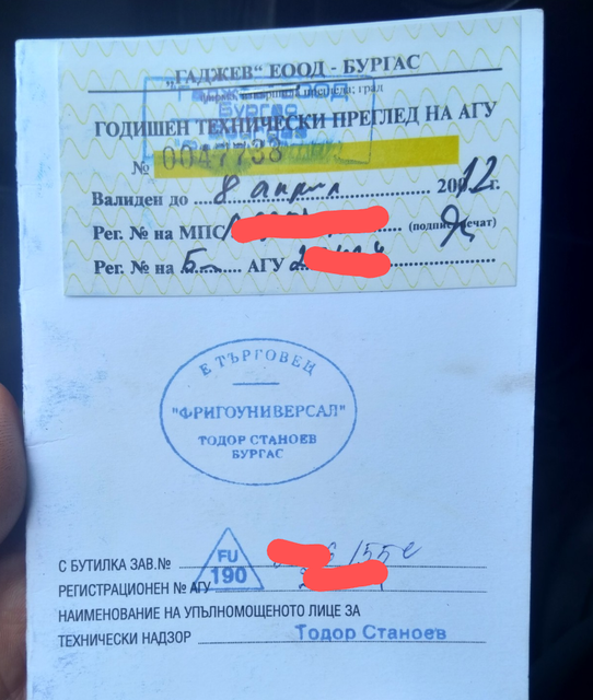

Здравейте в документа за преглед на газовото пише че е годно до 2012 а е поставено 2002 или 2006 немога да го разбера и ме интересува дали ще мога да мина преглед на колата или ще трябва първо да сменя бутилката и да я впишат в системата и после преглед или така както е сега

Това на снимката е за годишен преглед на АГУ-то, който се правеше всяка година до 01.09.2014г.Този документ можеш да го изхвърлиш защото не ти трябва.А дали ще минеш ГТП, трябва да питаш в съответния пункт за ГТП.

Днес звънях на двама различни майстора за газови уредби и двамата ми дадоха различни отговори а един магазин ми казаха че да купя бутилка с евроклапан и да ми го монтират и дадат документи
Трябвало да дам към 450 лв те луди ли са
Та мисълта ми е кой вкарва този номер и годността на бутилката в системата та да излезе в пункта за ГТП

Като минава ГТП колата, там гледат и газовата.Гледат най вече бутилката, кой набор е, има ли евросонда и как е монтирана.Ако отговаря на изискванията пишат в талона за ГТП че е наред газовата и номера на бутилката.Поне в Плевен е така.А как е в София, не зная.

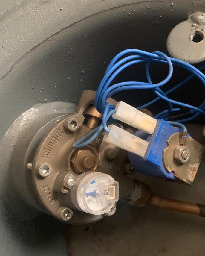

Някой може ли да ми каже това евросонда ли е
