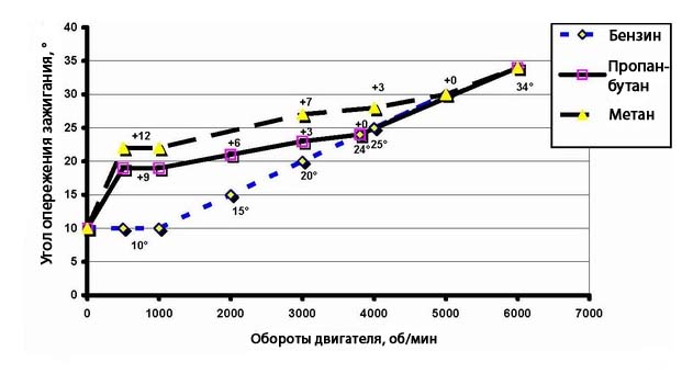

Реално погледнато на празен ход няма нужда от голямо предварение. Колата работи по-меко със заводското 5гр., отколкото с моето 15-16 (нужно е да уточним, че това е предварение на ПХ БЕЗ вакуум-регулатор, т.е. като се подвърже вакуумът делкото си мести предварението според вакуума в колектора), което съм задал от делкото. Хватката е обаче оттам насетне какво се случва, като започне да се движи. Със заводското е една мудна иска повече настъпване, по-отвит тройник и т.н., с 15гр. е съвсем друга бира пък - точно обратното - натегнат тройник и по-леко с газта с много добра динамика, но в ниски и средни обороти. След 4000 нещата са в полза на заводското, от няколко източника се твърди, че се получава missfire, поради нуждата от време на бобината да осигури заряд, ето цитат от сайта на рунел-тех:
Зададеният ъгъл на предварение е максималният ъгъл с който устройството ще измести предварението при достигане на 2500 до 4000 min-1 на двигателя, или с други думи: по време на стартиране на двигателя у-вото внася ъгъл на изпреварване 0° на тихите обороти предварението започва да расте, при средните е достигало зададеният от ключетата ъгъл, и към високите обороти започва да намалява пак към 0° при над 6000 min-1 ъгълът е реално 0°. Този принцип на действие се налага най-малко от два факта:1-во. при високите обороти >5500min-1 времето за заряд на високоволтовата бобина е крайно малко, аванса/изпреварването/ в този случай "краде" от времето за заряда на бобината, ако се прекали бобината няма да се зареди достатъчно и ще пропуска искри, това ще влоши работата на мотора и повиши разхода на гориво.
Ето една руска табличка по тази тема, която да послужи като ориентир. От друга страна пък в разговорите си с Румен (а и от прочетеното в рено-форум относно неговите тапчета) останах с впечатление, че този човек е успял да реализира ТАП, който осигурява нормална работа на мотора в режимите след 5000об.мин с увеличено спрямо бензиновото предварение и твърди, че останалите тапчета на пазара това не го умеят:
