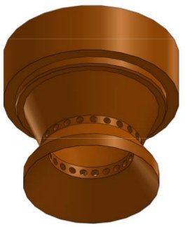

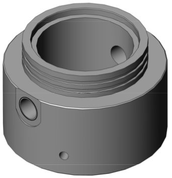

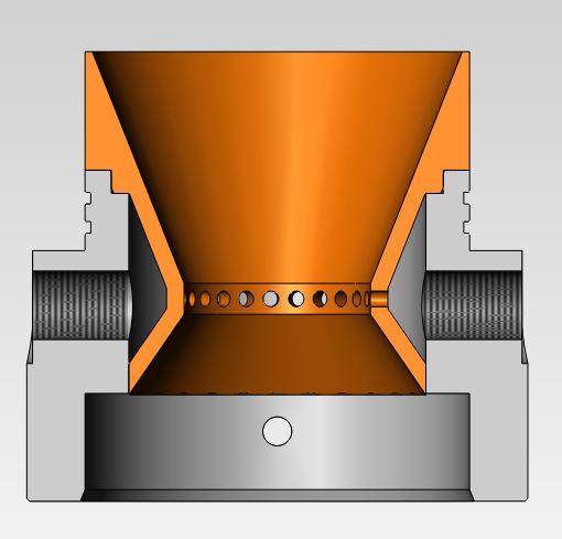

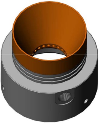

Понеже работихме активно изминалите дни искам да предложа на вниманието ви нещото което сътворихме като дизайн на въпросния дифузор.
За смесването и турболрнтното разбъркване не знам защо но не мога да се съглася. При дифузори от този род самото смесване би трябвало да се случва в най-тесната част на фунията. В случая не се разчита на свободния приток на различните видове флуиди. В същност и двата (въздуха и газта) влизат под налягане. От модела който е по нагоре, се вижда че има 100 % смесване и насочване ламинарно към входа на дроселната част, било то инжекцион или обикновен карбуратор. Макари, че за обикновен карбуратор подобен детайл не би могъл да се интегрира. По скоро би сработил успешно при инжекциони, разбира се които не са снабдени с пласмасови колектори и дебитомер. Риска при тях не е малък.
Но може би за моя вариант ще е решение. Пуснал съм детайлите на стругар, да видим каква цена биха обявили и ако е разумна ще го произведа. Пък се надявам и да има ефект. Ще разказвам ;).
Дифузор сглобен
Разрез на дифузора
Основен детайл
Сърцето на идеята

Мнениеот vaiper 1 » Вто 07 фев 2012 15:33
Напишете отзиви колега за вашата разработка :deal

Мнениеот stefan4o » Вто 07 фев 2012 17:58
Пак си го обърнал наобратно, колега. Отказвам да спорим просто. :screwy :screwy
