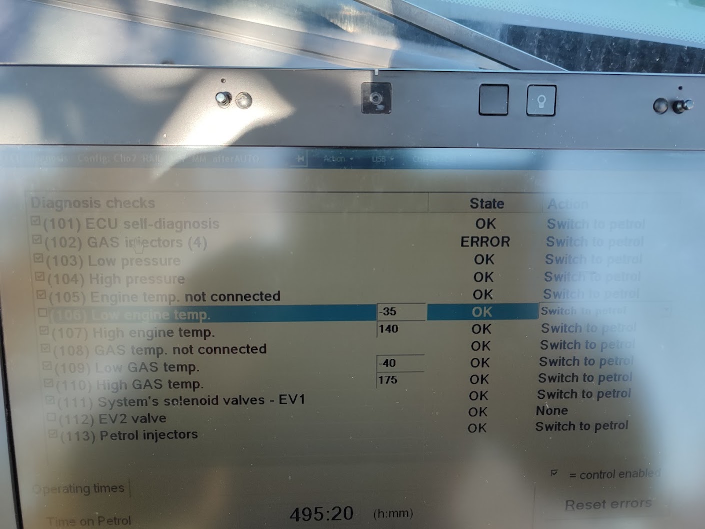

Здравейте
Пиша да споделя някои неща. Газовата започна много често да обръща от газ на бензин. Първия път просто помислих, че газта ми е свършила, но след като ми заредиха само 22л. почнах да се съмнява. Миналата седмица с на практика пълна бутилка пак ми върна на бензин, както си ускорявах. Това се повтори няколко пъти. Помислих, че филтъра в клапана е задръстен. Бях тръгнал да поръчвам нов. Но реших все пак да видя какво ще каже софтуера и се натъкнах на грешката в снимката, която съм прикачил. Където се вижда някакъв проблем с инжекторите. Рейката RAIL която съм сложил не е чисто нова, така че е възможно да не в цветущо състояние. Но не усещям нито прекъсвания нито загуба на мощност нито нищо. Според мен уредбата си работи идеално. Затова реших да игнорирам тази грешка, да махна тикчето отпред и да сложа да не прави нищо при подобна грешка(Action: None), което би трябвало да значи, че няма да прави нищо ако пак се появи подобна грешка. И факт. Вече 3 4 дни караме и не е прехвърлило нито веднъж така по подобен начин от газ на бензин. Някой ако знае какво точно значи тази грешка, защо се е появила и изобщо каквато и да е информация за нея, според мен би било полезно за всички.

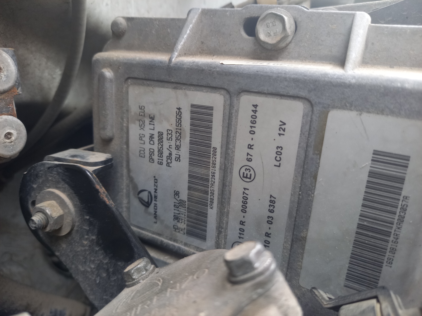

Привет колеги. Интересувам се от подмяна на дюзи Ланди Ренцо с по обикновени. При мен проблема е ,че компа ми е фабрично за определения модел автомобил и ми казаха , че не подлежи на настройка. Има ли как да стане в този случай? Ако може контакт с човек в София който да ми свърши работа. Чудя се дали тези Albien - 1Ohm директно ще станат само с нацелване на точния отвор на щуцерите.
Колата е Дачия и знам, че не за този форум, но много четох и само тук намерих адекватни неща писани по темата.

andonov75 написа: При мен проблема е ,че компа ми е фабрично за определения модел автомобил и ми казаха , че не подлежи на настройка. Има ли как да стане в този случай?
Дай снимка на тоз комп?

Колата е Сандеро предполагам.Ако уцелиш размера на дюзите може да се получат нещата.Преди това трябва да се нулират адаптациите на газовия и бензиновия комп.Подходящи дюзи са Баракуда, може и с Турските да се пробва.Този газов компютър е самоадаптивен.
