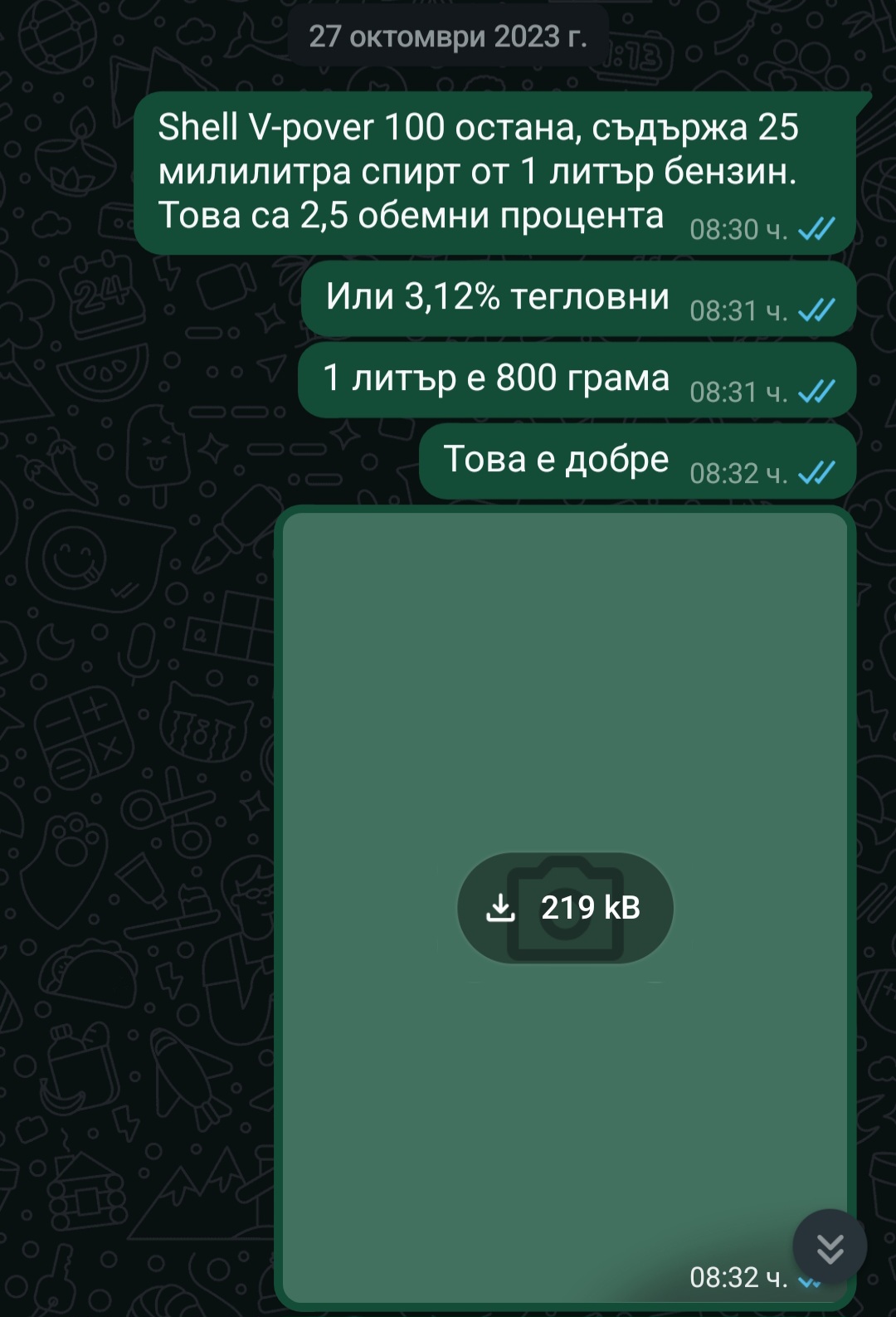

В 100 окатновия има 3 до 5%.
Както вече ти казах, шелските имат тестове от SGS, пускат си ги в сайта ето ги
https://www.shell.bg/fuels-and-oils/fue ... shell.html
V-Power 95 има между 6% и 9% етанол и си го пише.
Не е нужно да се губиш времето с тия колби и тестове, може с 1 клик да видиш горе долу колко слагат.
под 5% изобщо не го коментираме, защото все едно го няма, няма кола на която да и се отрази.
Ако ти трябва за резачка или нещо друго, просто може да си отделиш етанола, но това са частни случай.

telefunken написа:Съдържанието на спирт в него е 2,5% (1 mL етанол на 40 mL бензин)
Ако разбирам правилно, то тестовата установка е винаги една и съща:
40 mL бензин
10 mL вода (желателно е да е дестилирана)
Смесват се двете течности. Изчаква се да се отделят двете фракции.
Калкулация на количеството етанол.
Пример: при отделени 12mL прозрачна течност на дъното, то имаме 10 mL вода + 2 mL етанол => 2/40=5% eтанол
Метода е приличен. Остава да кажеш колко вида бензини си тествал в България, кога и къде си взел пробите. Надявам се осъзнаваш, че единичен тест не е адекватен критерий, за да може да се изведе генерален извод.

Мнениеот telefunken » Чет 05 дек 2024 9:58
Нямам вече снимката на V-Power 100 на Шел, останало е само това:
