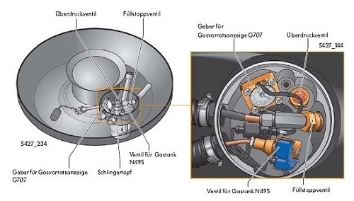

Здравейте, някой сменял си е оригиналната фабрична газова бутилка на VW Golf 6 Bifuel, поради изтичане на срока от 10 г. на табелката на бутилката. В официалното представителство на VW ми казаха приблизителна цена от 3 000 лв. за нова оригинална бутилка на STAKO със смяната, направо онемях. В LANDIRENZO работят с ВМ газ и нямат абсолютно същата тороидална бутилка. Надявам се някой да е намерил и сменил старата с нова същата бутилка D:650мм; H:220 мм; 56L, с отвора отгоре и планките отстрани и само да се прехвърлят тръбичките, нивомера, евросондата и защитния клапан.
ПП: Автомобила е нов внос с фабрична газ и предстои да минава в КАТ за регистрация. В чуждестранния талон е записано бензин/газ. Ще я регистрират ли така в КАТ или първо трябва да сменя бутилката и тогава да ходя в КАТ?

Няма смисъл без да смениш бутилката,няма как да мине .Щом е изтекъл срока се подменя ,минаваш през технически преглед,розова бележка и тогава в Кат

Виж тук .....може да се наложи лека промяна на системата ти ....тия 3000 лева да не са луди бре

Ивайло Димов написа:Няма смисъл без да смениш бутилката,няма как да мине .Щом е изтекъл срока се подменя ,минаваш през технически преглед,розова бележка и тогава в Кат
Доколкото разбрах от форума водни проби вече не се правели. А автомобила като няма регистрация, транзитни номера ли трябва да се вадят? Другия вариант май е на платформа.

Ами транзитки може да си вземеш .Виж няма да е лесно ,но ще трябва да намериш добър газов сервиз и да ти я сменят ако ще и малко да преправят инсталацията .Тия 3000 лева ............хората коли купуват на тая цена ,безумна е .Взимаш транзитки за месец ,обслужваш си я и си я регистрираш .

Водни проби се правят по наредбата. Виж вече някой сервиз да се навие е по-малко вероятно, защото е черна работа и вземат малко пари. https://autogas.bg ей тия уж правят.

Колега може би това е Ое бутилката https://stako.pl/en/products/toroidal2/legacy/f35.

Пиши на поляците колега, със сигурност тая бутилка повече от 500лв не струва. Ако ти се занимава да питаш някой газ сервиз за съвет, защото според мен класическа бутилка с вътрешна централна гърловина пак ще ти свърши работа. Типовото одобрение трябва да ес види, дали евкроклапана и карантията може да се прехвърли, за да си "легално" изряден. Иначе всеки газаджия може да ти смени бутилката с половинчат успех. Иначе в КАТ не би трябвало да ти направят проблем за газовата, надали някой ще гледа бутилката, но може и да се заядат.
Можеш да видиш в сайта от колегата в downloads има качени одобренията на бутилките - изтегли си за F35 https://stako.pl/en/download

thanis написа:Пиши на поляците колега, със сигурност тая бутилка повече от 500лв не струва. Ако ти се занимава да питаш някой газ сервиз за съвет, защото според мен класическа бутилка с вътрешна централна гърловина пак ще ти свърши работа. Типовото одобрение трябва да ес види, дали евкроклапана и карантията може да се прехвърли, за да си "легално" изряден. Иначе всеки газаджия може да ти смени бутилката с половинчат успех. Иначе в КАТ не би трябвало да ти направят проблем за газовата, надали някой ще гледа бутилката, но може и да се заядат.
Поляците работили на едро и ми отговориха да се обърна към Ландиренцо Италия, от там пък ме препратиха да се обърна към официалния дистрибуторор на Ландиренцо в България. А от тук любезно ми обясниха, че нямат точно същата бутилка, но ще сложат друга подобна, ще преправят системата с нов клапан, сонда и нивомер, както и захващането на бутилката към купето. Водни проби не правели. Цена около 360 лв., общо взето това е.
Да точно тази е бутилката колега! От там свалих снимките.
