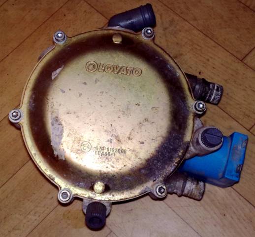

Моя изпарител е като тоя...само за сведение

Нормален изпарител за нормални коне.
Ограничаването на въздуха като се замисля за Б3 не е решение,направо се маха въздуховода между филтъра и маската,зада не блъска директно въздух и влияе на оборотите на газта.При Б4 вече е зад фара и доста по-малка като диаметър тръба.

Колеги,забравих да спомена още нещо,което не вярвам да е от значение,но все пак...
От тази страна която виждате на снимката точно по средата моя изпарител има една медна тръбичка около 3-4 см дълга.Тя води към отвора между капака и мембраната точно както и двата отвора които са като перфурирани(отгоре и отдолу на снимката)
