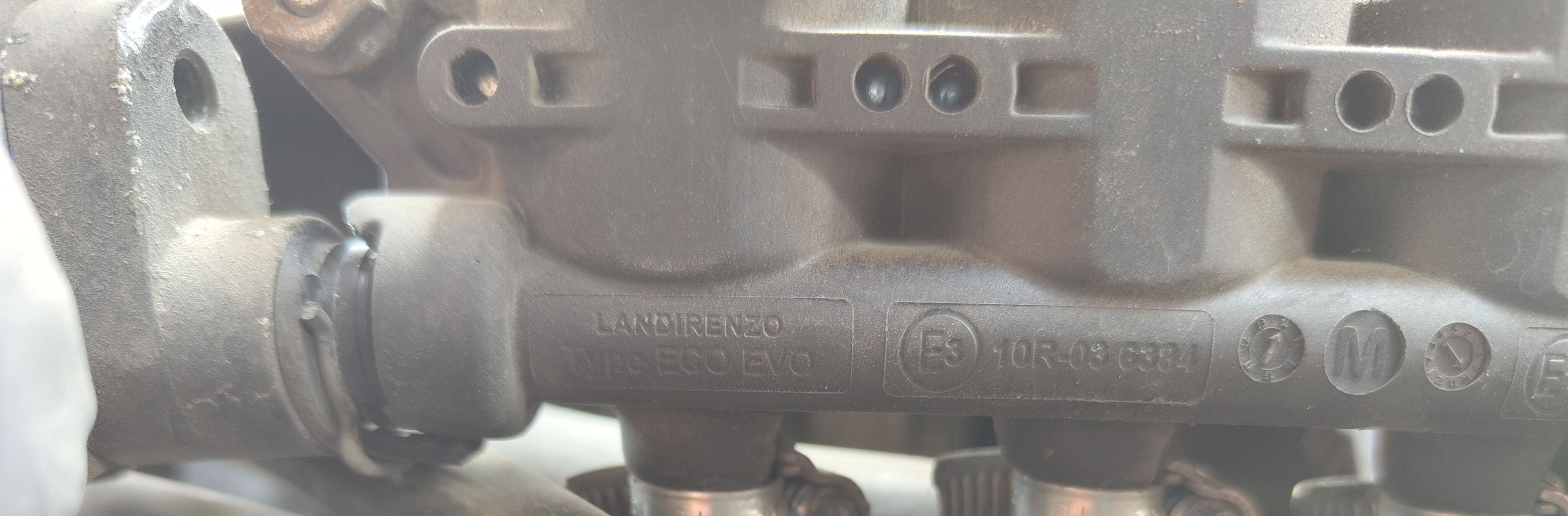

Здравейте колеги. Някой от Вас, които сте заменили рейките на Ланди с други да си пазят старите рейки? Трябва ми от стара рейка само корпусът, че с мойта се случи лека авария :beat_butt2 , а дюзите са на малко километри и не ми се подменят в момента :banghead
Ще се радвам ако някой я пази и можем да спасим положението :bowdown
