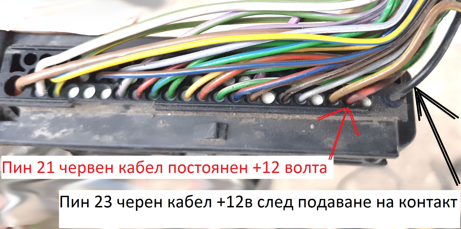

Тук http://vwts.ru/injector/mono-motronic/mono-motronic_35_int.pdf http://vwts.ru/injector/mono-motronic/mono-motronic_45_int.pdf намерих схемите за 35 или 45-пиновото ЕКУ. При мен е 45, но при някой сигурно е 35. Ако някой знае да каже каква е разликата между двете. На 35-пиновото "2" е постоянен +, а 19 + през контакт. При 45-пиновото "23" е тока от контактния ключ и 21 е тока от акумулатора.

1.Ако съм разбрал правилно от предните страници,за рестарт на ECU-то ,трябва да се прекара през реле червеният кабел от пин 21, или да се прекъсне и парчето от към буксата да се върже към черният кабел от пин 23.
Съответно парчето кабел от към бушоните се изолира.

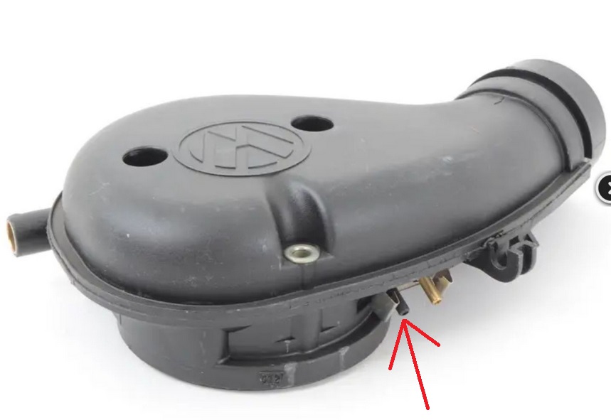

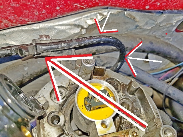

Втори въпрос.Има ли причина да се прекъсне вакуумната тръбичка излизаща от температурният регулатор.Тук е прекъсната.Колата е на газ.

Вакум тръбичката се прекъсва по 2 причини-ако не искаш да работи клапата за топл въздухили ако се е пробила нейната мембрана и така се смучи нерегламентиран въздух и ти бърка оборотите.
За кабелите не знам за твоя мотор,но ти си го замери той ли е.
