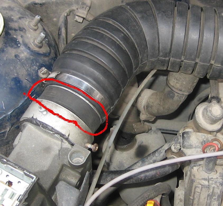

Гумичката е много отпусната и смука жъздух от там и не работи като хората на ГАЗ мени обороти и даже и гасне.Та от каде мога да си я купа или да си направя сам,а и как се газва това?Благодаря предварително

До колкото виждам тва е няква допълнителна чикийка към маркуча за въздуха :shock напълно излишно..Махай го и закачай маркуча.

koko_90 написа:До колкото виждам тва е няква допълнителна чикийка към маркуча за въздуха :shock напълно излишно..Махай го и закачай маркуча.
Хитър си като цяло стадо лисици на червен светофар дееба :shock
Ще вземе човека да те послуша наистина :beat_butt2 :beat_butt2 :beat_butt2
Това сред газаджийските среди е известно като "кихалка" "плякалка" и всякакви подобни наименования - ползва се като предпазна мярка при евентуални детонации да не унищожи дебитомера. Гумени пръстени се продават нови във всеки магазин или сервиз за АГУ.

the Mashine написа:
Това сред газаджийските среди е известно като "кихалка" "плякалка" и всякакви подобни наименования - ползва се като предпазна мярка при евентуални детонации да не унищожи дебитомера. Гумени пръстени се продават нови във всеки магазин или сервиз за АГУ.[/quote]
И си подбери по-тънички и еластични,че ако сложиш от дебелите :banghead: /те на газаджийте всичките са им за продан и все са оригинални mhihi /
