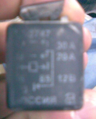

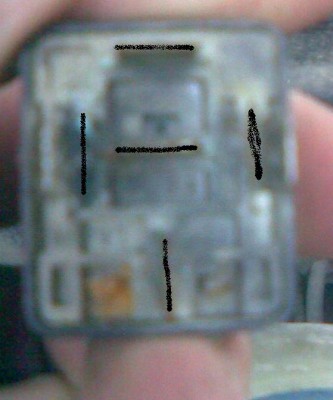

здравейте тпва е някакво реле което е свързано за дюзите и за някакъв газов клапан.та понеже се правих на майстор :bishop и откачих жиците и сега не знам как да ги свържа.ако някой знае те го помоля да ми помогне много ще съм му благодарен :beer (с черното така са разположени крачетата) колата е поло 1.3ГТ 91г

Лявото и дясното са ти управляваща намотка
Долното и средното са нормално затворен контакт (тоест докато НЯМА ток на намотката веригата е затворена между крачетата)
Долното и горното са ти нормално отворен контакт (докато ИМА ток на намотката контакта е затворен)

Кажи цветовете на кабелите?
Трябва да имаш две кабелчета, които отиват към оригиналната инсталация на колата - те са прекъснатия кабел на дюзите.
Един син кабел - управление, една маса за управлението :)
Кажи и номерацията на пиновете на релето :)
