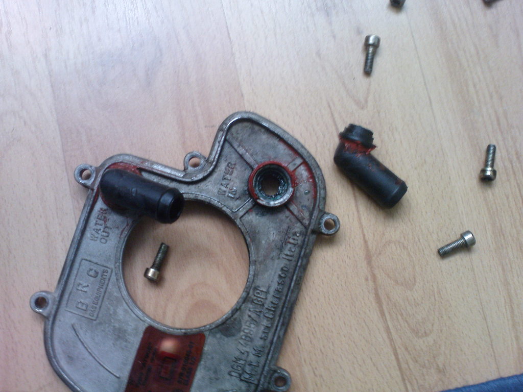

Колеги,счупи ми се пластмасовото коляно за входящия антифриз на изпарителя :( Изпарителя е BRC,и въпроса ми е дали се продава въпросното коляно или трябва да купувам нов изпарител...Мислих,но не измислих решение в домашни условия...Вчера го лепих с Поксипол,но пак изби и направо се изкърти трабата и ми изтече сума ти антифриз :banghead:

Не хвърляй изпарителя!!
Всичко се продава http://www.autogasmarket.com/shop/category/13.html

Същото като мойто е,но е метално,а моите са пластмасови...Дали ще станат :roll:

Другото коляно ако ти е здраво, извади го от изпарителя, и иди сравни на място. То днеска е неделя, тоя магазин дали работи не знам.

имах такова БРЦ на клиото още като го купих сму смених тия пласмасории с алуминиеви такива ,във варна до автогарата има един магазин там се продават сменяи и двата

Днес не можеш да го оправиш.Утре го свали(елементарно е!) иди в магазин за газови уредби и си вземи алуминиеви варианти и на двете колена..вземи си и гумени уплътнители за тях!.Тази болест я боледувах преди две години...слабост е на BRC-тата.Сега съм с алуминиеви и си свиркам...forever!!! :mrgreen:

Еми аз си поръчах тези от линка по-горе...Според Вас ще станат ли?Не съм нито от Варна,нито от Пловдив,трябв да ходя с влак до Варна,за да ги взема :lol:
Иначе изпарителя си го разглобявам и обслужвам абсолютно сам :banana

Ако е рекъл аллах...може и да станат!Що за решение??? :shock Как поръчваш нещо за което не знаеш дали ще стане???Но дано имаш късмет!!!!Пожелавам ти ги от сърце!!! :да: :да: :да:

спокойно, ще станат, сменял съм

Сега прибирам колата в гаража - и пластмасарията беше издъхнала и след 3тото лепене...Дано утре дойдат металните,че ми писна тея дни заради една такава простотия толкова нерви :banghead:

като временно решение може да бъде канаколит и отгоре поръсване със сода за хляб. така се прибрах една зима от път благодарение на един бензинджия до стара загора. историята е следната...
на хаинбоаз ми свърши водата на чистачките и за да мога да продалжа в трафика сложих чиста минерална вода и ми заамръзна помпата на чистачките. та спирам аз на първата бензиностанция и се оплаквам на младежа а той ми вика спокойно сега ще те оредим. свали я сложи канаколита и отгоре поръси содата и така няколко пласта. и до ден днешен се сещам за този случей като оотворя капака на колата

Имам бронзови, ама си ми далеко...

Алуминиевите щуцери на моя изпарител не бяха италиански, а някакво гаражно производство. Самата отливка се е охлаждала много бавно и кристалите бяха много големи в резултат корозират много бързо и са страшно трошливи, ако имах избор в магазина щях да си взема пластмасови, ама ми предложиха същите боклуци и се наложи да си правя железни. Ако си намериш бронзови е най-добре, ама аз не съм виждал такива.
Изпарителя ми е Марини и щуцерите нямат нищо общо с твоите, но е много вероятно и твоите щуцери да се произвеждат в същия гараж.
