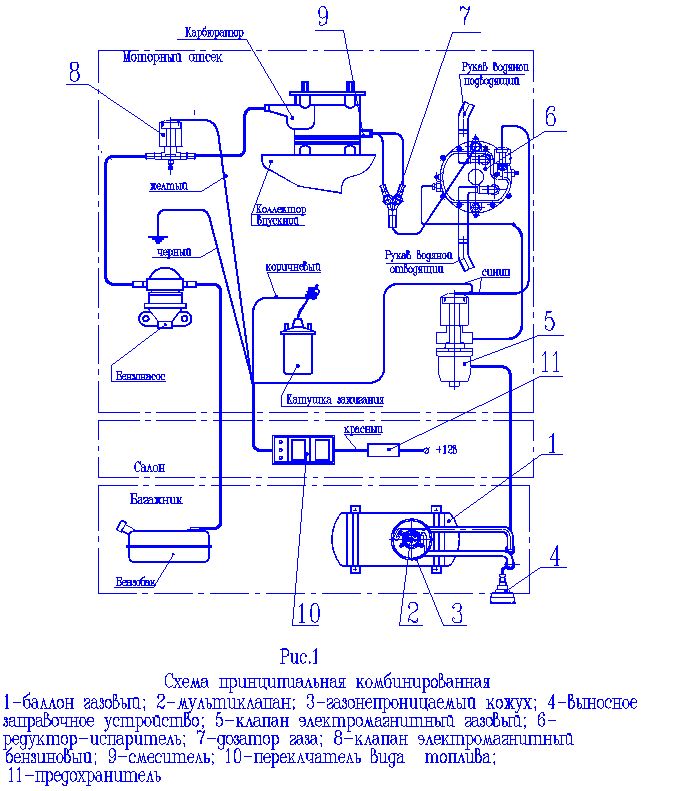

Този ключ е Brc Time ,но не намирам в нета никакви схема (търсих около 3 часа).Моля за помощ!!!
С три положения е и буксата отзад е с 5 проводника.
кабелите са кафяв син черен жълт червен
http://www.gasmagazin.com/components/com_virtuemart/shop_image/product/_________________4c988055b0488.jpg
Как се свързва scare защото го купих без схема :banghead: и от жена на която не и без много ясно.

Ето колега, намерих това. Дано помогне:
Червен: +12V
Черен: маса
Син: газов клапан
Жълт: бензинов клапан
Кафяв: намотка около кабела на бобината за автоматично превключване
