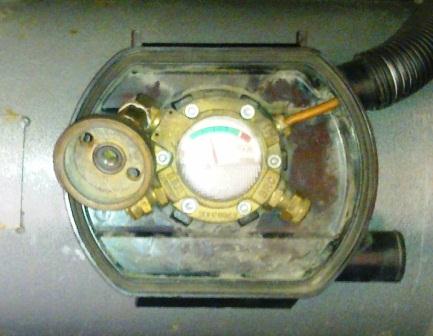

Интересува ме дали на та този модел сонда може да се икара зарядното,защото един "разбирач" ми каза че не е възможно . Предварително благодаря.

Мисля,че може.Ако е заради новите изисквания,това ти решава проблема само наполовина-все пак това не е евросонда.

няма причина да не може
на баща ми е същата и е с извадена сонда

На един приятел миналата седмица му монтираха някакъв клапан на изходящата тръба,за около 40 лв.Узакониха му уредбата с него,вместо да сменя цялата сонда.

А,стана интересно? Може ли малко повече яснота по въпроса, че неможах да разбера,изглежда че имам проблем с тази сонда? Така ли е или съм разбрал грешно ?

i.stojanov написа:А,стана интересно? Може ли малко повече яснота по въпроса, че неможах да разбера,изглежда че имам проблем с тази сонда? Така ли е или съм разбрал грешно ?
Да,вече се следи за Евро-сонда,а твоята не е такава! :wink:

Няма проблем със сондата сама по себеси,но има нови изисквания към сигурността на АГУ,за целта старите сонде се заменят с т.нар евросонди-имат ел клапан за прекъсване на газта и клапан за принудително изпускане на газта при повишено налягане(в случай на пожар напримен,за предотвратяване на взрив).
Също към новите изисквания е и извеждането на пълначката извън купето на автомобила.
