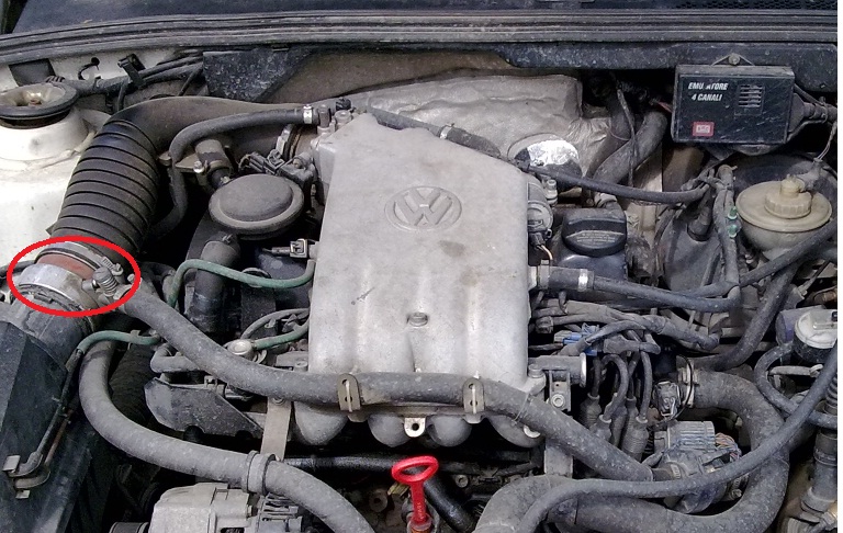

4. Тази защита повечето случаи се казва "кихалка". Не вярвам да е описана в паспорта на метановата уредба, освен ако не е слагана тук в БГ и всяка част да е описана по фактура или нещо подобно. Тази "кихалка" представлява ... погледни в гаража ми снимката на ДВГ. Ще забележиш, че маркуча за метана влиза в един червен пръстен. Това е ТЯ. Защитата за клапаните е друга бира, която едва ли е монтирана на този пасат!

"кихалката" е това което е на бутилката в дясно,прилича ми на някакъв тройник? Това е нали?Днес ще пробвам на колежка Г2 който е на метан как върви. Пасата го има в обява в мабилето-2000лв.С Кюстендилски номера.Чакам го през седмицата да го видя.Три електродни свещи не стават ли за метана?Ще пробвам с две коли, ако ми хареса на метан засилвам Полото.

Кихалката се монтира на кутията на въздушния филтър(виждал съм и на всмукателния колектор)-ако "гръмне" в колектора налягането излиза през тази кихалка ако я няма може да се пръсне филтърната кутия,колектора или някои маркуч.Това ограденото е спирателния кран на бутилката.

Колега KASPARIAN, ето къде ми е кихалката:
А това което си оградил ти наистина е спирателния клапан на бутилката както каза van4ooo
Според мен е по-добре да вземеш човек който разбира със себе си. Не искам да те обидя разбира се!
