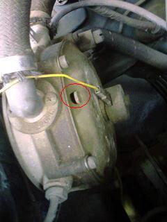

Имам един въпрос относно на LOVATO ?
За какво точно служи този отвор на изпарителят , и нормално ли е да изпуска газ? И ако не,а изпуска какво означава това и какво следва да се предприеме за привеждането му в изправност? Благодаря!!

Ако от там изпуска газ, скъсана е мембраната. Ремонтен комплект и смяна.
