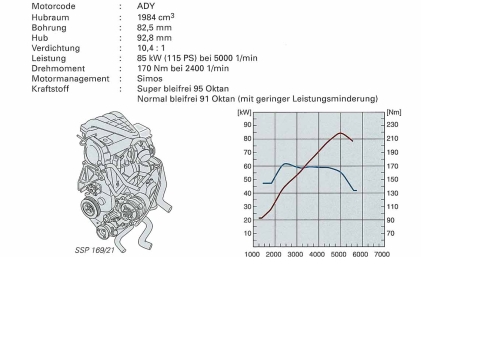

kompresor Виж характеристиките на ADY ка . Ше останеш доста очуден от въртящия момента на 2200-2300 об
