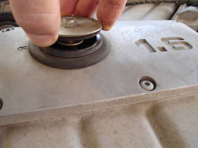

KingoftheROAD
Мнения: 2486
Двигател: ACU
Местоположение: Калояново
Re: газов инжекцион или обикновен изпарител?
Мнениеот KingoftheROAD » Вто 21 фев 2012 14:31
или една ей такава
wetrelaks
Мнения: 100
Регистриран на: Сря 01 фев 2012 13:49
Мнениеот wetrelaks » Вто 21 фев 2012 14:56
KingoftheROAD написа:или една ей такава
не разбирам.уточни ако обичаш ?

KingoftheROAD
Мнения: 2486
Двигател: ACU
Мнениеот KingoftheROAD » Вто 21 фев 2012 15:49
като гръмне газта в колектора, да издиша оттам, и да не го пръсне на парчета...

Iezekil
Мнения: 6185
Автомобил: Passat B4 Variant
Двигател: ABS 94
Мнениеот Iezekil » Вто 21 фев 2012 17:47
Ще ти обясня нещо което и аз всъщност не разбирам....ГИ газова се прави така,че колата прехвърля на газ само след като стопли до 40 градуса.Преди това си работи на бензин.
Виждал съм оригинална газова на инжекцион.На всеки колектор имаше клапа монтирана.Отделно че си имаше собствен управляващ блок,досущ като оригиналния на самата кола.Идеята беше,че дори и на газ пак нещо следи и командва едно друго.
Тук няма какво да искаш,просто намираш човек кото слаг евтини газови на такива коли.Това с температурата не знам с ква цел се прав,но явно има защо.Нека някой да ти обясни,за да знаеш какви са рисковете и да си правиш сметка ще подгряваш ли на бензин и колко.После с обикновена газова ти трябва клапа до филтъра,най оикновена плочка с парче гума ако щеш,щото като гръмне да не ти разпилее кутията.Виждал съм монтирана и по-напред по тръбите такава,но зависи и как ще е подаването на газта.Щото съм виждал и дупка в тръбата и вкаран маркуча за газ там....
Та всичко зависи до майстора,пусни тема и питай в твоя град кой къде е слагал,да ти качат снимка да видиш и така.
