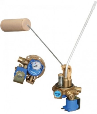

От няколко зареждания имам следния проблем.Като останат около 10-на литра и колата няма мощност(не може да се изфорсира добре на скорост)Ходих при един газаджия и ми каза, че проблема е в сондата и оставала само течна фаза.Въпроса ми е мога ли сам да отстраня проблема и как точно да го направя?Благодаря предварително :wink:

откачила се е сондата т.е. тръбичката вътре в бутилката, която смуче газ в течна фаза.
сега поема само отгоре газообразна и при малко количество няма мощност щото налягането е ниско и няма достатъчно дебит

А мога ли да го оправя сам?Има ли гарнитура на самата сонда към бутилката?

Има един големичък О-пръстен между сондата и бутилката.Отвори и виж,няма нищо сложно.После след стягане пеносваш с гъбичката да провериш за изпускане!

А тази тръбичка е навита на сондата или е твърдо захваната?Да знам какво да очаквам като я отворя.И предлага ли се отделно ако е скъсана?

Навита е на резба.

Само да напомня да изразходиш всичката газ преди да отвориш бутилката,че от елементарните неща най си пати човек.

Може газовата да се е 'завъртяла', погледни дали е захваната добре.

Ходих на магазин който продават газови уредби и части за тях.Попитах пича дали има гарнитура м/у сондата и бутилката и той ми обясни, че не се предлагало и трябва да сменя цялата сонда :lol: .Сондата ми е ТОМАСЕТО и ми твърди, че ако тръбичката на сондата е скъсана не мога да си намеря само тръбичка.Аз му казах, че ще си намеря или ще я оправя и той ми се изсмя нагло.Явно си мисли, че бананите ги копая като картофи mhihi

Споко, уплътнението на сондата издържа няколко монтажа. Сваляй смело!
Най-вероятно е завъртяна тръбичката и не стига до дъното.

Колата я карам от 6 години и този проблем се появи както казах от няколко зареждания.Има ли вероятност да се охлабила или спукала от това, че винаги я пълня цялата и започва да дрънка преди да се напълни :?:

Отваряй и ще се разбере.
