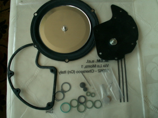

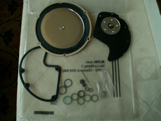

В НЕТА намирам снимки на предлаганите "оригинални" комплекти с части за ремонт на изпарител BRC TECNO с различно съдържание. Всъщност най-добре изглежда този комплект, който си купих, но и той не съдържаше някои от частите, които ми трябваха при ремонта. При внимателно вглеждане установих, че има вероятност торбичката да е отваряна и оттук започнаха съмненията - кой, къде, кога, какво е извадил или подменил. Няма описание на съдържанието, което е много удобно за евентуално манипулиране.
Затова моля, ако някой има възможност, да качи снимка на комплекта, от която да се виждат съставните части. Това ще направя и аз.И тъй-като не вярвам на никого и нищо ( професионална обремененост), пускам снимки с двете страни на мембраните, които са най-вероятния обект на замяна. :)
