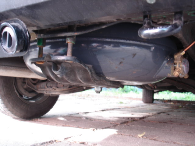

Е,няма как да не губиш от багажника-резервната гума влиза в него.Ефекта се намалява с ползането на т.нар "патерица".На пасата съм така,щото бутилката е на мястото на резервната гума.Имам една дърта джипка,на която бутилката е под купето,отзад и и направих само една предпазна скара,все пак се кара и по черно понякога.При нея няма проблем с резервната9виси си на люлка на задната врата.
