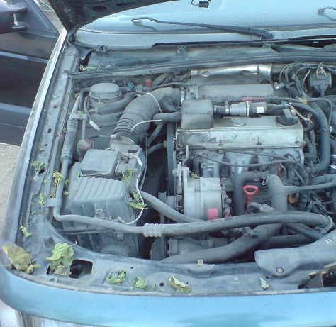

Колега ако двигатела ти е 2Е то виж на моя как беше:
Re: Вътрешен диаметър на смесителната плочка
На мойто 2Е газовата е сложена по различен начин.И аз търся човек разбиращ от Реглажа,плочки,вакуми,изпарители....на 2Е в СОФИЯ,за да прегледа моя
Даже съм пуснал ТЕМА,но няма никои засега
