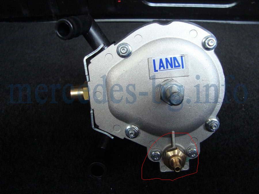

Здравейте колеги. Искам да попитам това оградено с червено за какво е? Днес както карах и от там запозчна да издиша адски много газ , мембрани ли се скъсаха какво ли? Моля за съвети . Благодаря

износила ти се е гумичката на вилката, вдига свръх налягане и изпуска от предпазния клапан.
Разглоби го и ще я видиш, във всеки газаджийски магазин я има - струва 1 лев.

Благодаря колега. Радвам се че не са мембраните :drunk
